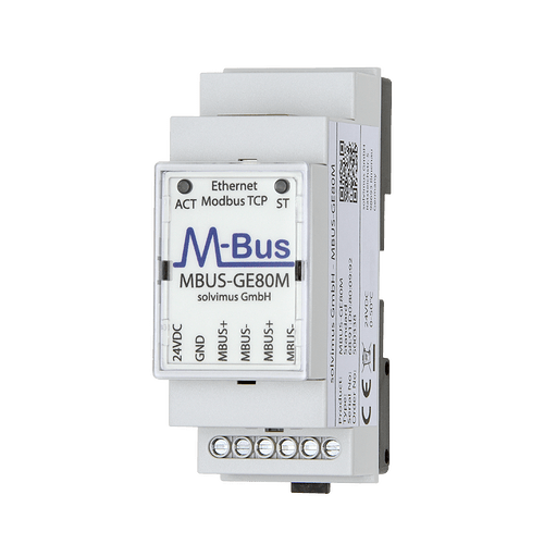

wenn es kabelgebundener MBus ist, es gibt Gateways MBus zu ModBusTCP und anderen Protokollen
Wir haben auf Arbeit mehrere von ADFweb MBus zu Profinet.
Ich glaube aber nicht, das du die Privat willst.

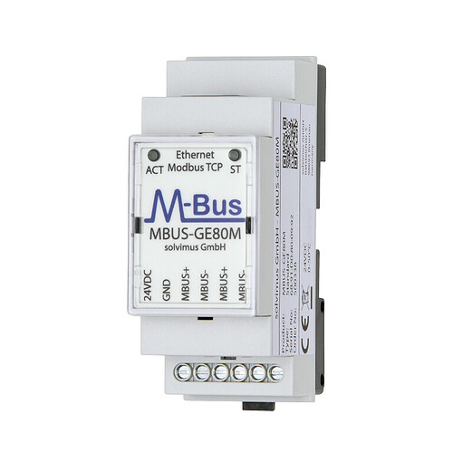

Hab aktuell folgende Lösung gefunden:
Es gibt von Solvimus ein MBUS Gateway, welches ich mir Anfang 25 mA, zulegen werde.
Allerdings mit ~500€ schon kein billiger Spaß.

deswegen hatte ich geschrieben, das du das für privat vermutlich nicht willst lach. die ADFweb kosten >600
Beim freundlichen Chinesen gibts auch welche für 90€.
Qualität oder Brauchbarkeit → Keine Ahnung
