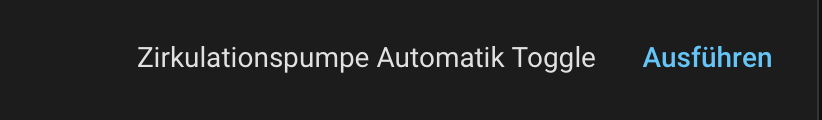

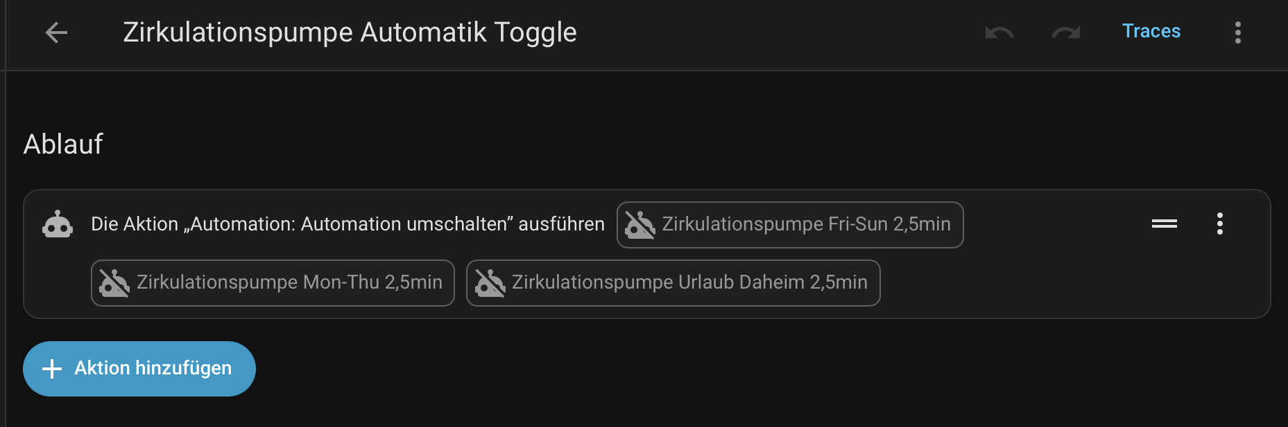

Geht sogar besser mit einem Skript

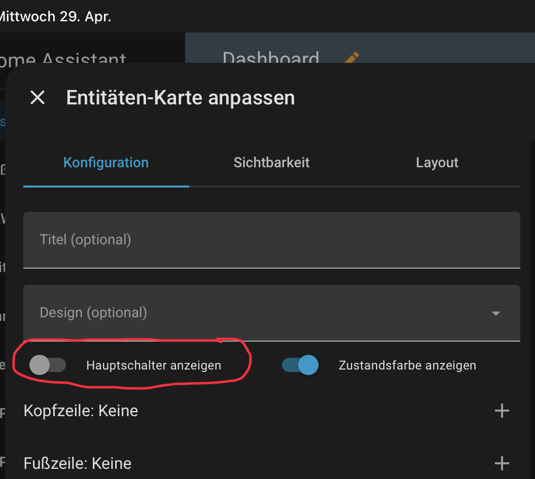

Geht auch viel einfacher :grin: ohne zusätzliche Helfer
Dann deine Automationen in diese Kachel und den Schalter aktivieren => dann hast du einen „Hauptschalter“

Oder mit der Entitäten-Karte, falls du die Automationen unterschiedlich togglen willst
type: entities
entities:
  - entity: automation.xy
  - entity: automation.z
