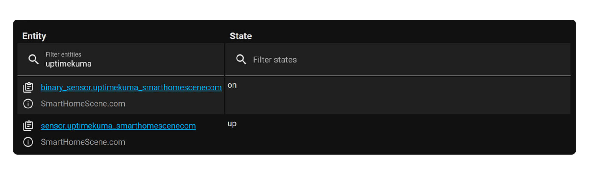

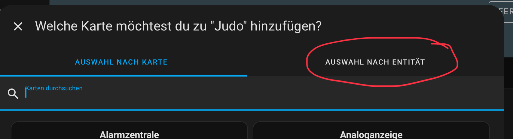

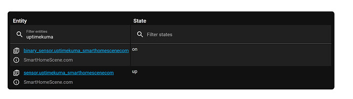

Musste erst mal schauen was das ist :nerd_face:
Aber es sieht ja aus als wäre der Name ja in den Entitäten
Also einfach im Neuen Dashboard auf neu klicken und dann auf
Und einfach mal „uptimek“ ein und dann auf ALLE
Danke für Eure schnelle Reaktion und auch die Lösung. Der zweite Weg war der einfachste. :wink:
