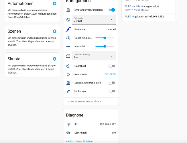

Ich versuche gerade verzweifelt einen weiteren WLED in HA einzubinden.
Ein WLED ist hinzugefügt und funktioniert auch.

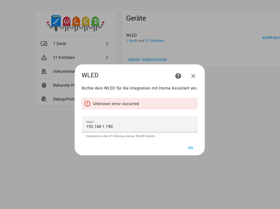

Dn zweiten den ich hinzufügen möchte ist über den Browser zu erreich und läßt sich steuern.
Will ich Ihn zu HA hinzufügen erscheint das.
Wo liegt mein Fehler?
Danke
André

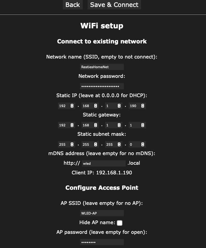

IP Adresse doppelt vergeben? normal erkennt HA die WLED instanzen ja automatisch.
Nope, einmal am Ende 190 und 192. War auch mein erster Gedanke.
Gebe den Geräte mal eindeutig mDNS Namen ( siehe dein Screenshot oben ), die heissen per Default „wled.local“, setze da ne Nummer Hinter oder was auch immer.
Da kann dein Problem sein.
TOP, genau das wars.
Besten Dank
