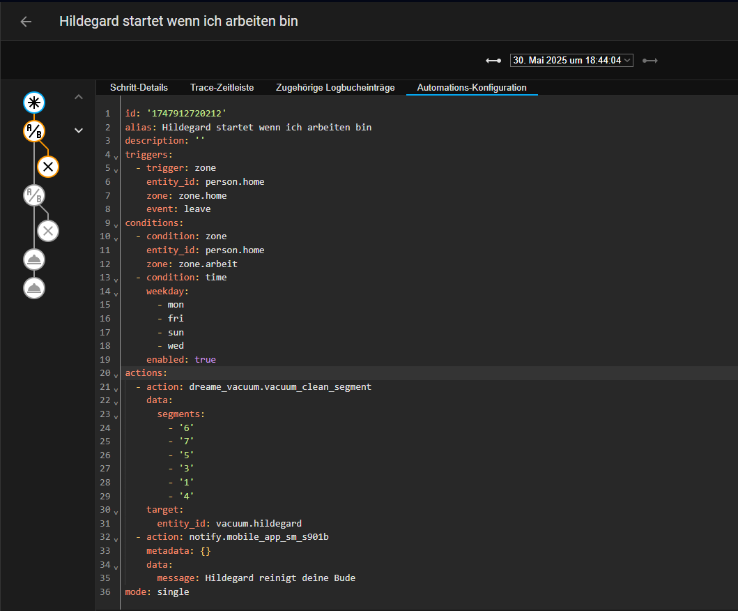

Hallo zusammen, ich habe das Problem das mein Dreame einfach die Reinigung beginnt, wenn ich meine Zone Arbeit erreicht habe. Ich habe schon so viel ausprobiert, komme aber nicht weiter. Vielleicht denke ich bei der Erstellung der Automation auch verkehrt. :see_no_evil: Daher hoffe ich das ihr mir da weiter helfen könnt.

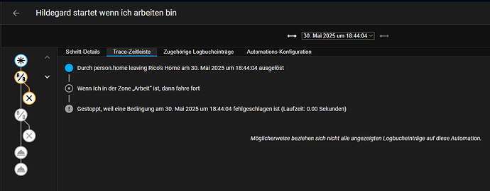

das Problem ist das die Automation folgendermaßen abläuft.
Du verlässt die Zone Home dadruch wird getriggert, direkt danach wird geprüft ob du dich in der Zone Arbeit befindest wenn das zutrifft dann wird der Dreame gestartet.
Dadurch das du dich, was ich stark bezweifle nicht teleportieren kannst. Bist du in dem Moment wo du die Zone Home verlässt nicht direkt in der Arbeit und die Automation schlägt fehl.
Du müsstest die Automation anders aufbauen, ich würde dir mal ein Beispiel fertig machen.
