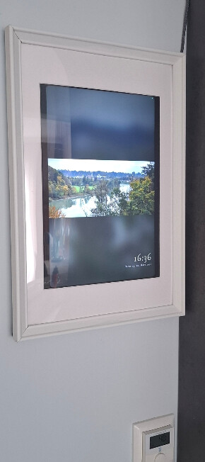

:white_check_mark: Montage-Hack: Befestigung mit Klettband & Bilderrahmen-Optik.

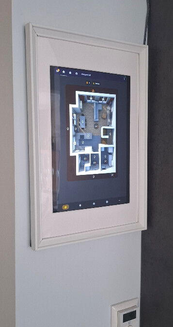

:white_check_mark: Software-Power: Fully Kiosk Browser mit Gesichtserkennung & Wallpanel Screensaver.
:white_check_mark: Automatisierung: Display-Steuerung bei Bewegung im Raum.
Die Slidshow für den T65 läuft beim mir unter phyton auf meinem backup raspberry und wird als Link im fully kiosk eingetragen “http://192.168.188.127:8888/” die Bilder bleiben im Orginalformat und der Hintergrund im bg blur aufgefüllt.
Der HA bei Annäherung erscheint:
