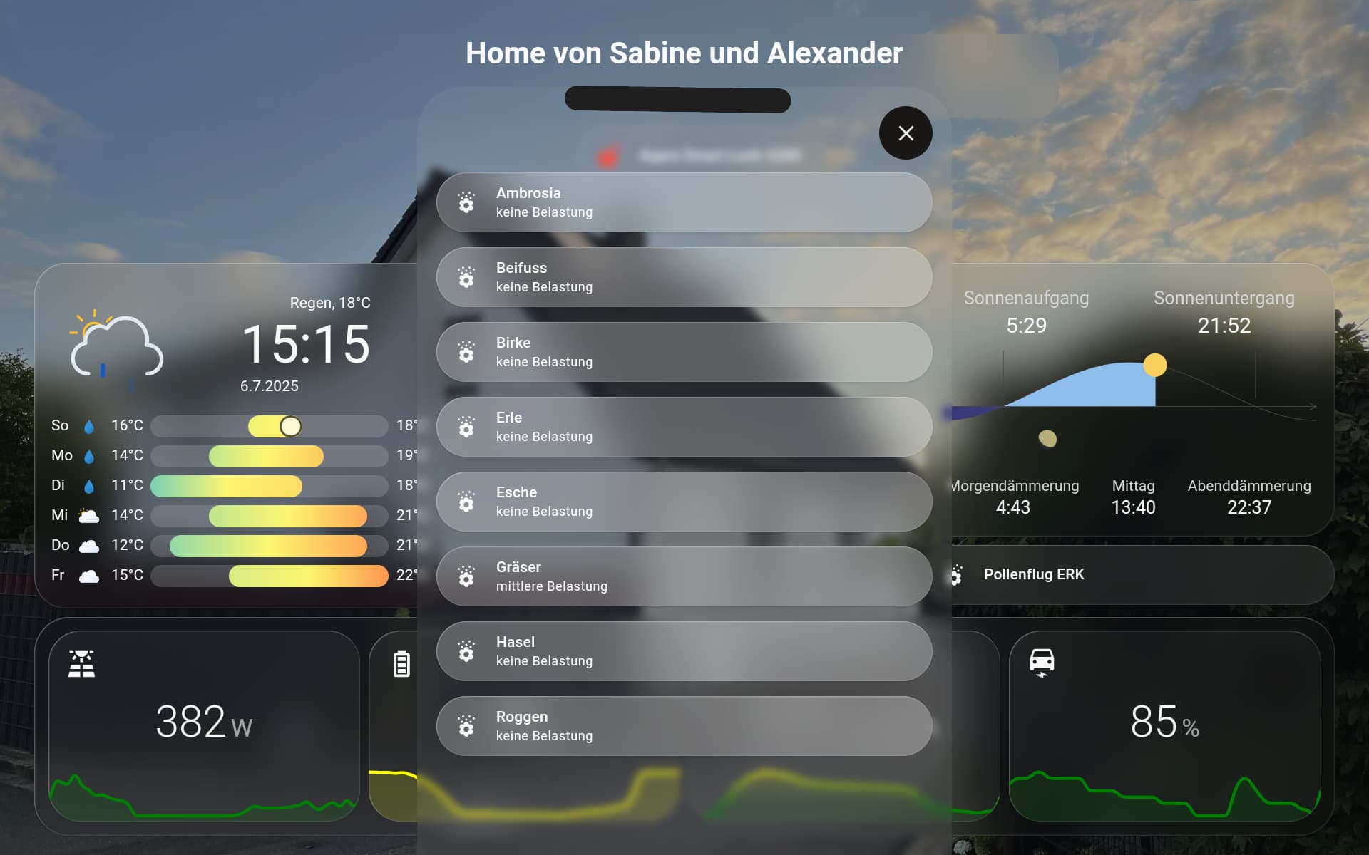

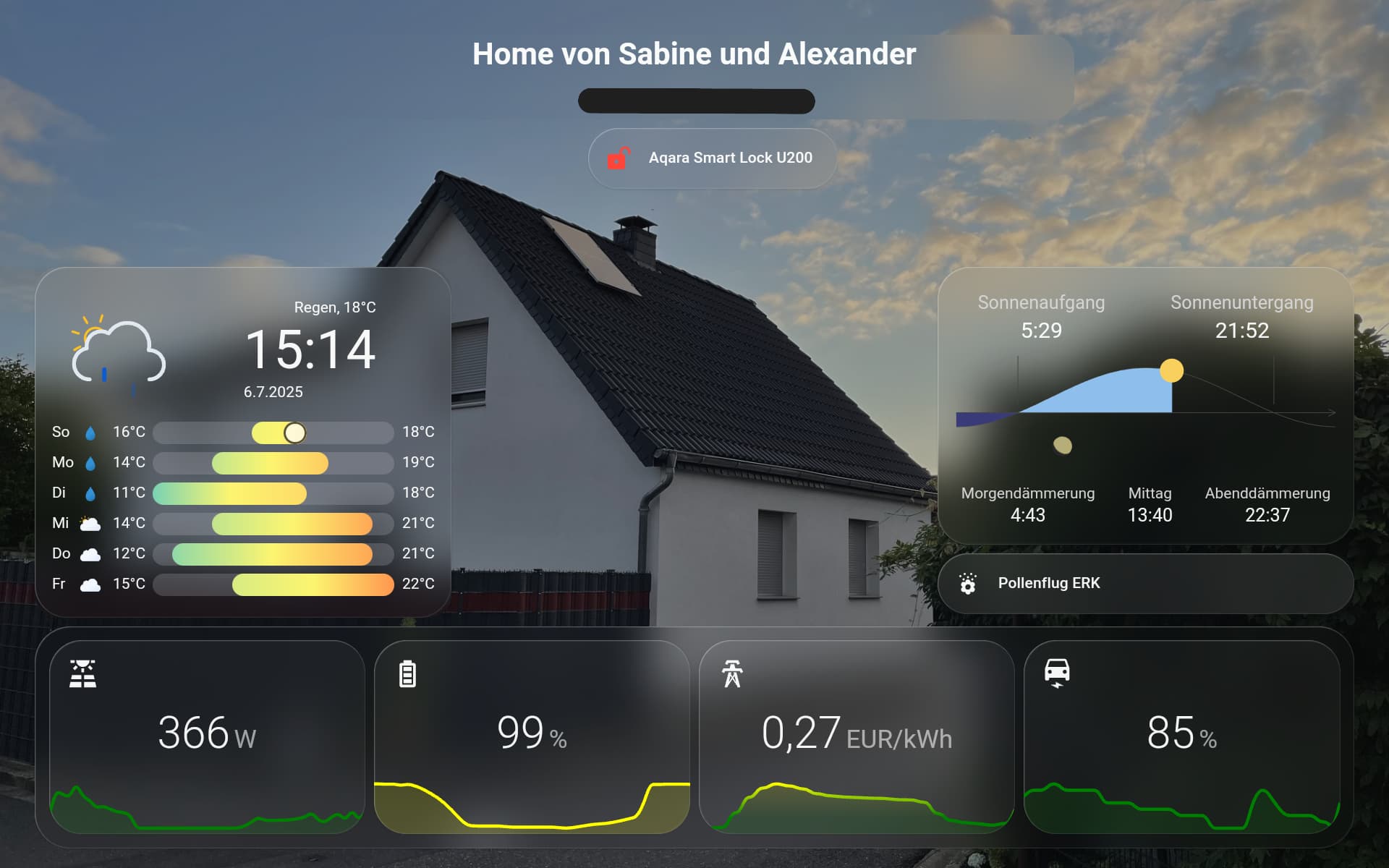

auf den folgenden fotos kann man erkenne, wie die (derzeit) finale version aussieht. wie man sich denken kann, sind unter dem schwarzen balken persönliche daten verborgen :wink: . verwendet wird ein amazon fire hd10" 2023, welches fast clean an der wand hängt und permanent mit strom versorgt wird.
bei meinem „alten“ dashboard hatte ich noch das wall-panel, welches die livedaten von wetter, solar, akku und strompreis anzeigten. dies ist nun weggefallen und wurde in den homescreen integriert und erweitert zur navigationsleiste. mit dieser kann man zu den jeweils anderen dashboards (noch nicht final) springen. zusätzlich ist einzig der button „Pollenflug ERK“ klickbar, welcher dann die anzeige von foto zwei aufruft. diese kann dann nur über das X im schwarzen kreis beendet werden.

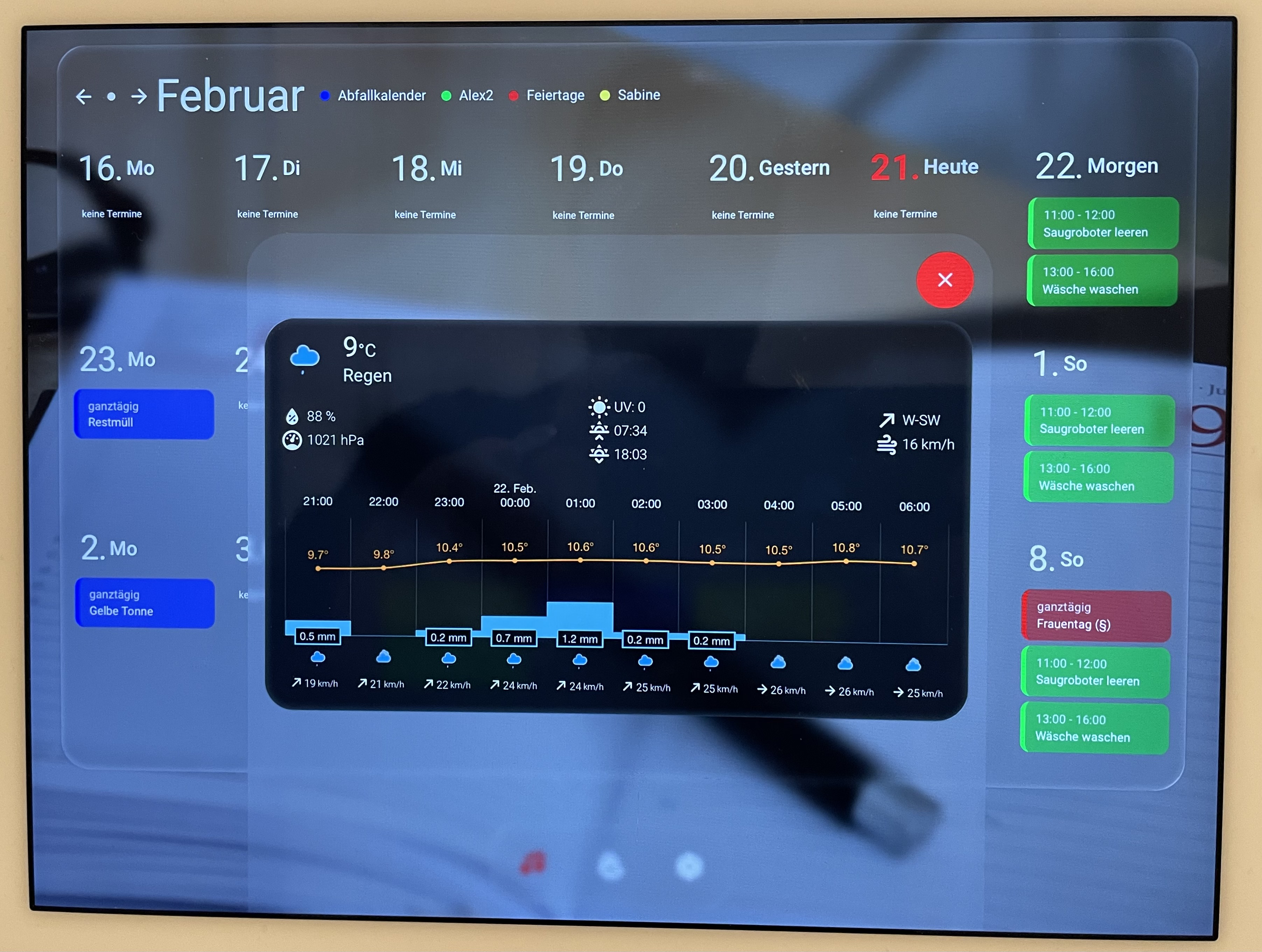

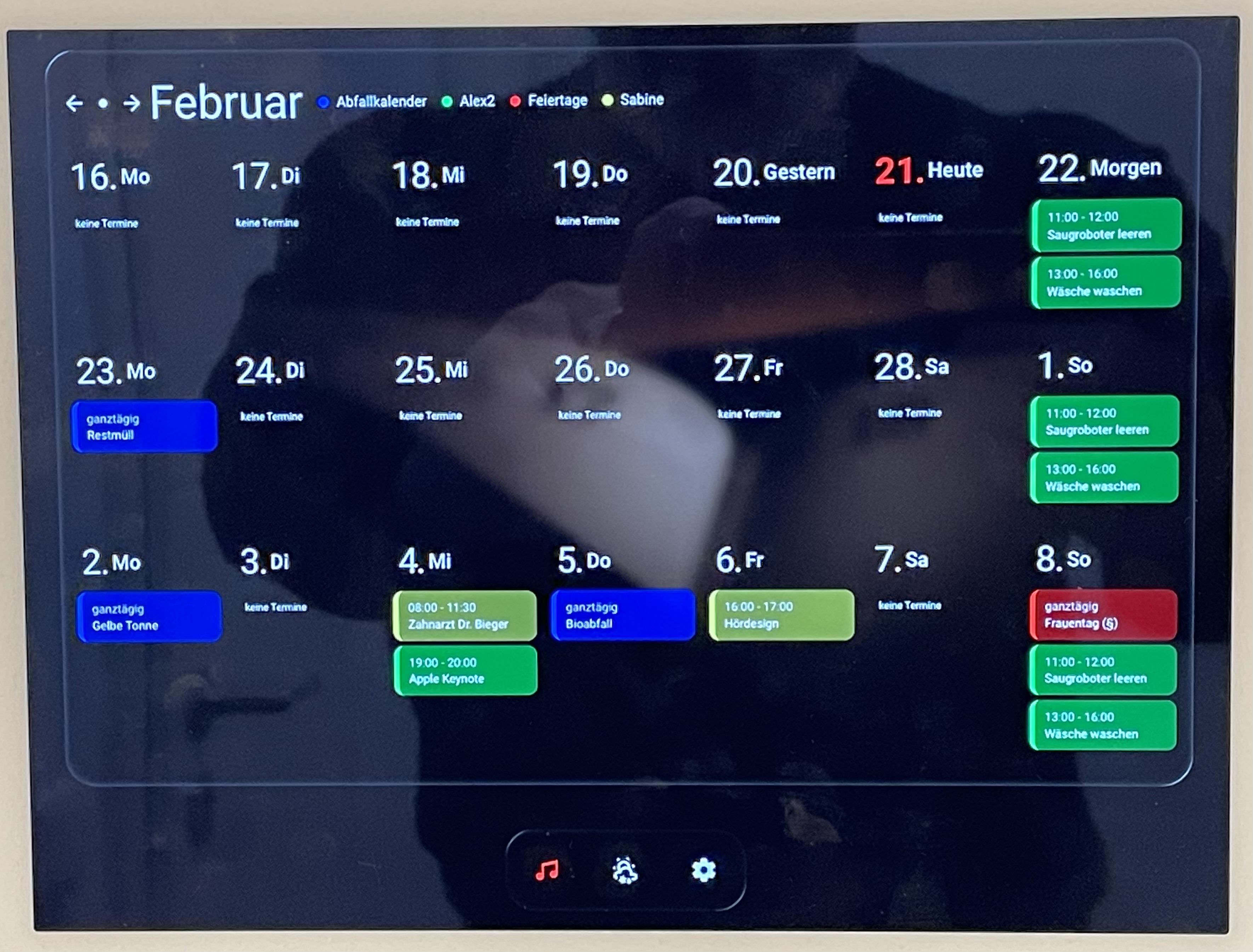

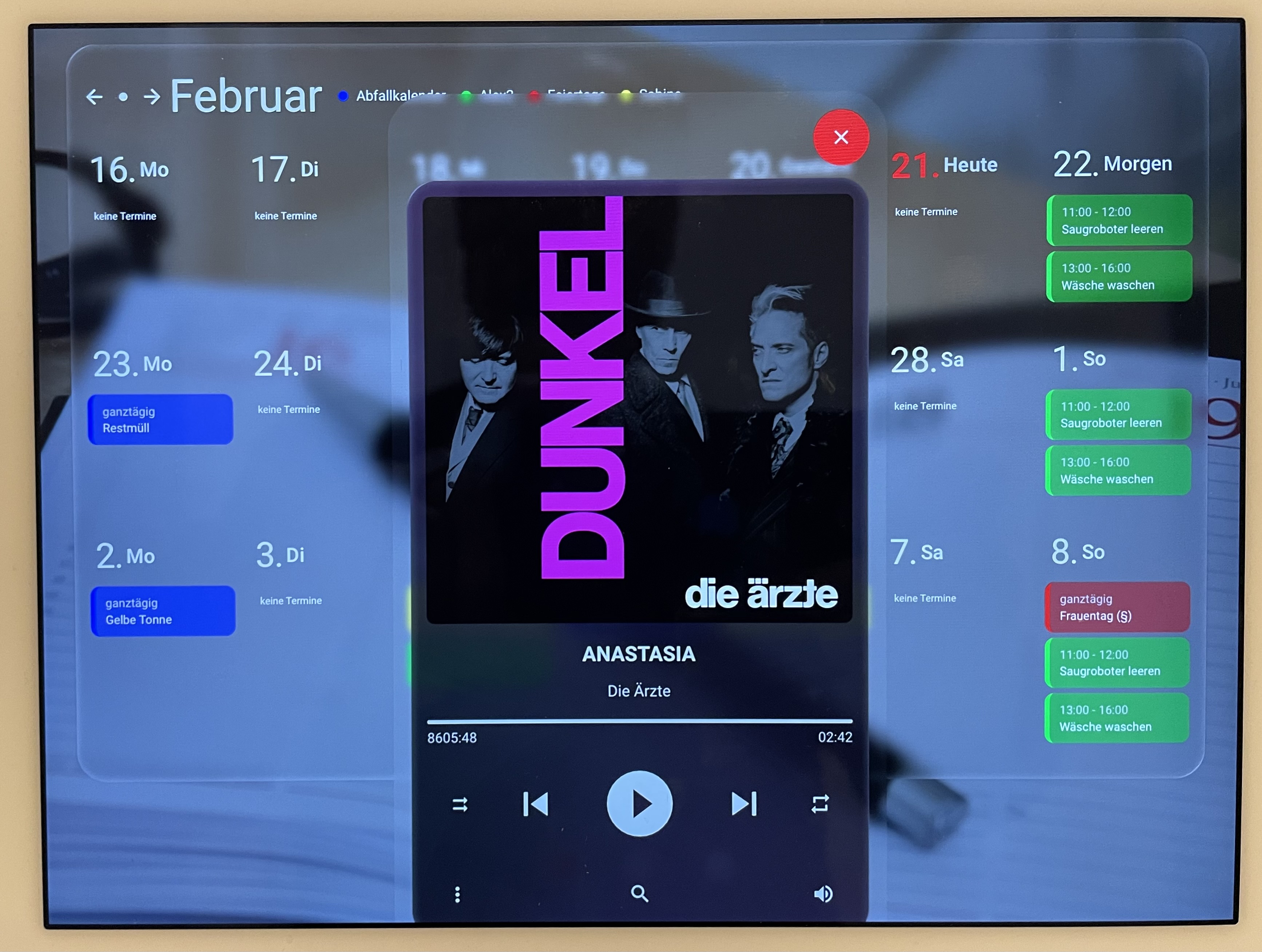

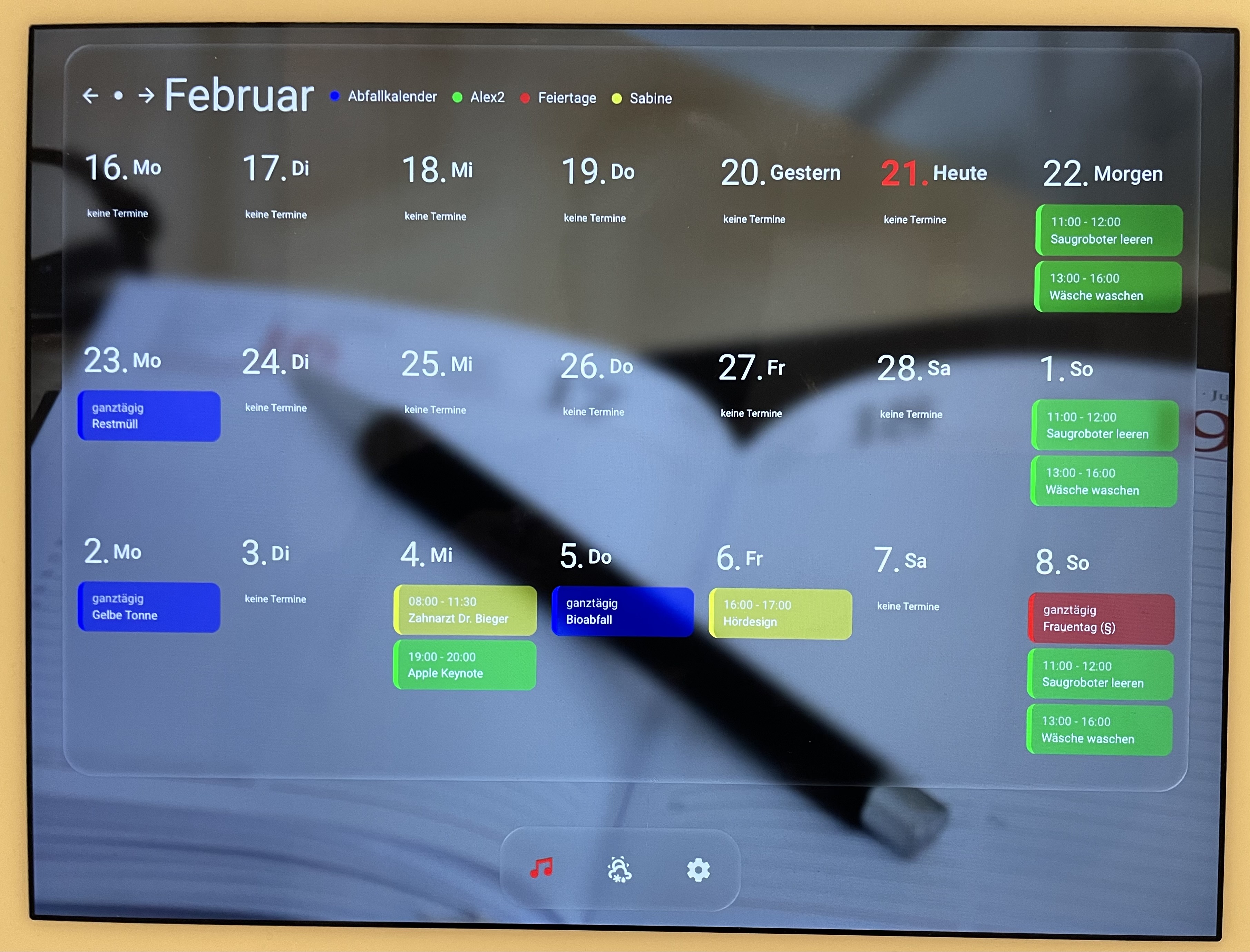

  • separates tablet (ipad air2) für kalenderanzeige und eintragserstellung inkl. musiksteuerung per musik-assistent (es scheitert derzeitig an der wiedergabe auf meine homepod.minis per airplay) mit wandmontage
