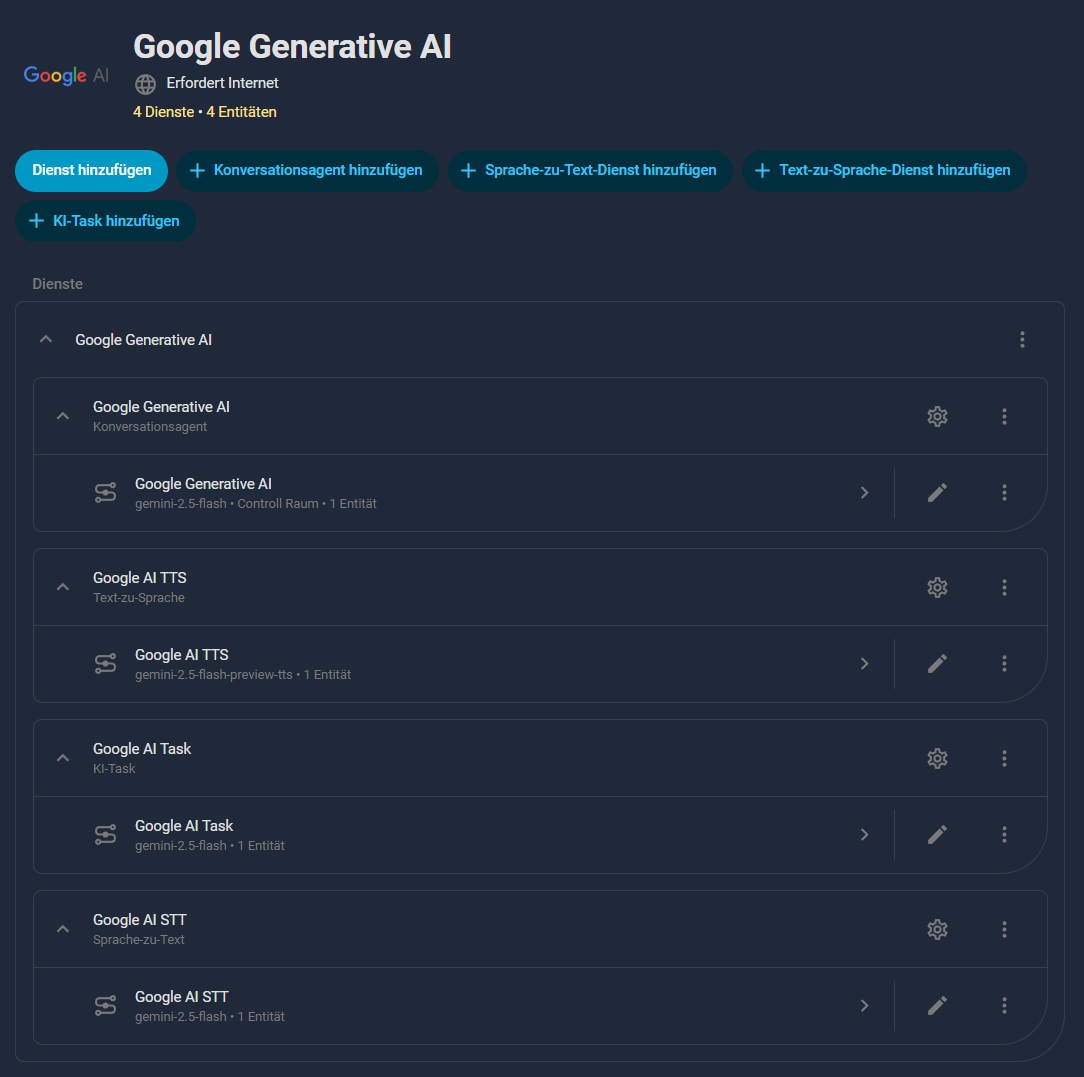

Bei mir funktioniert es ebenfalls nicht. Ich habe den Code von Ugur übernommen und OpenRouter so eingerichtet, wie er es beschrieben hat, bekomme dann beim testweise Ausführen der Automation schon ganz oben die Fehlermitteilung „ Fehler: Insufficient funds for OpenAI“. Ich möchte aber keine kostenpflichtige AI-Schnittstelle nutzen, da ich das ohnehin viel zu selten brauche. Ich habe dann noch eine andere Variante mit google versucht, bei der aber der Fehler „ Fehler: AI Task entity ai_task.google_gemma_3_27b_free does not support attachments“ ausgegeben wird. Dasselbe passiert auch mit weiteren AI-Varianten. Ich verstehe nicht, woran es liegt, dass OpenRouter bei mir nicht funktioniert.
Moin, wenn du sowieso auf eine kostenlose AI setzen möchtest, dann verwende doch einfach google generative AI. Dann erstellst du dir auf der google-site einen Api-Key, dass geht sehr leicht, hinterlegst ihn in HA und schon läuft das ganze.
Okay, super. Dann werde ich das mal versuchen. Danke für den Tipp

Danke für den Hinweis zu GoogleAI. Das scheint zu funktionieren.
