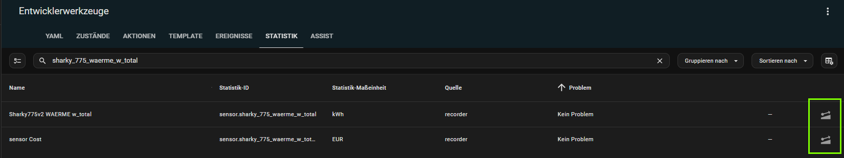

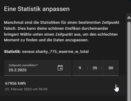

Oder du schaust mal unter Entwickler-Tools, dann Statistiken und suchst dort nach deinem Sensor, ganz rechts kannst du dann die Funktion „Summe anpassen“ auswählen. Dort könntest du nach Installation des neuen Zählers den Wert anpassen. Ist eigentlich für Ausreizer gedacht um diese zu löschen, oder zu ändern. Aber da könnte man sicherlich auch den kompletten Zählerstand eintragen und anschließend rechnet er damit weiter. Hatte ich mal @SteuerDeinLeben gesehen. Finde das Video gerade nicht.

Im Energie Dashboard geht das mit dem anpassen mit Statistik wie @jayjojayson geschrieben hat (hier geht es ja sozusagen um einen Differenzwert zum vorherigen Wert)
Aber wenn du die Entität direkt aufrufst wird das weiterhin bescheiden aussehen. (hier hilft das nicht mit der Statistik anpassen.

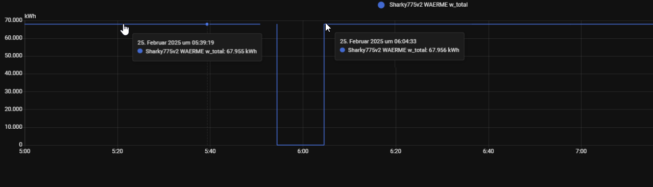

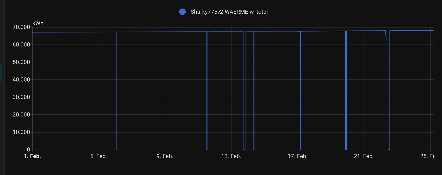

Sieht denn so aus, weil mein Lesekopf etwas rumzickt (extrem Beispiel)

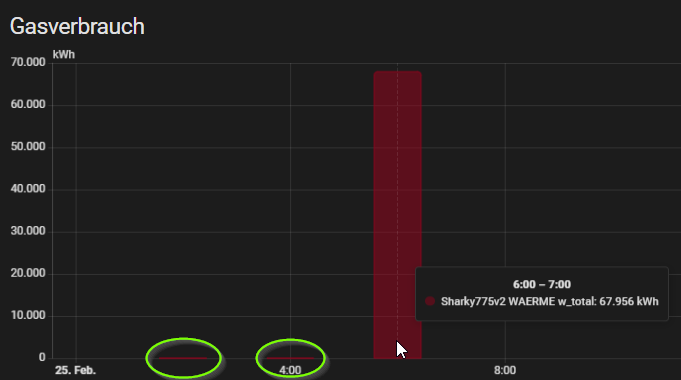

Und wenn du daraus jetzt noch Verbrauchszähler angelegt hast, dann sind diese auch betroffen (Tag/Woche/usw)

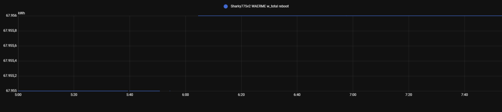

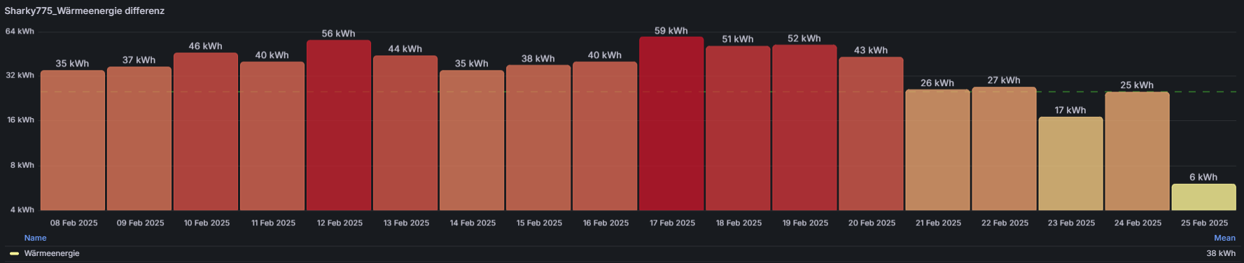

Um dieses zu beseitigen benötigst du sowieso einen zusätzlichen Sensor, dann sieht das so aus

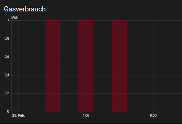

Ist zwar Wärmeenergie, aber ist vom Prinzip ja gleich

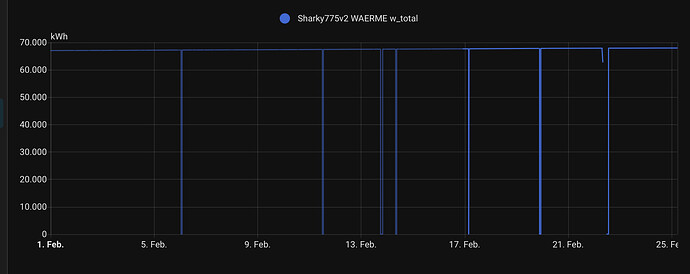

Da mein (alter/def) Lesekopf heute genau diesen Fehler hatte kann ich es ja jetzt zeigen wie das dann aussieht:
und
der v3 ist der vorbereitete neue Lesekopf = als 0

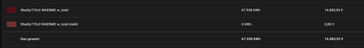

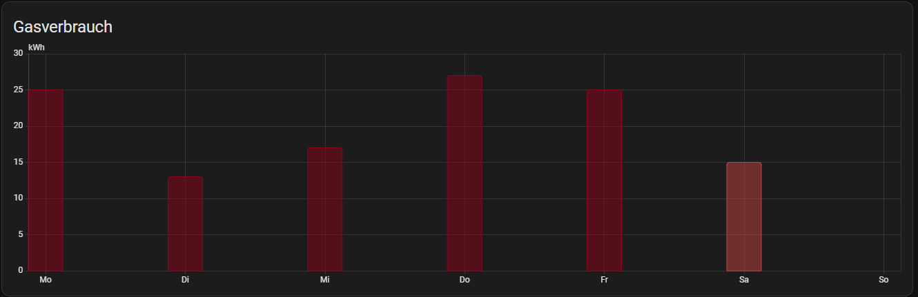

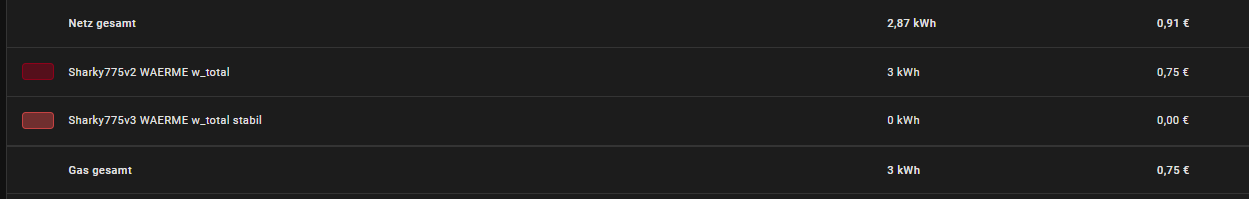

Verbrauch und Kosten sind natürlich vom anderen jetzt natürlich total falsch, da er einen 0 Wert bekommen hatte und jetzt den letzten richtigen Wert

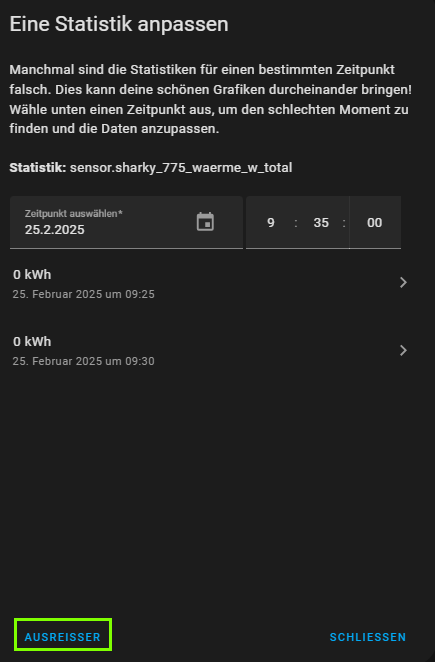

Diagramm, Wert vorher (67955 kWh) und aktueller Wert (67956 kWh)
Differenz also 1 kWh, das muss jetzt eingegeben werden sowie die richtigen Kosten

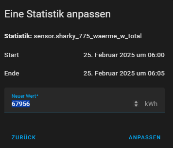

falscher Wert
korrigieren zu 1 und Anpassen

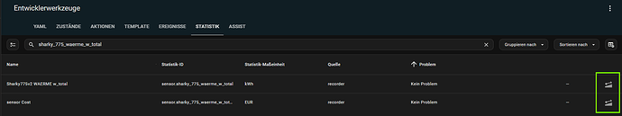

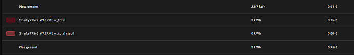

Dann noch der cost Sensor (in meinem Fall 1 kWh = 0,25 €)
Dann ist alles hier wieder OK
Aber am Grafen der Entitäten ändert sich dadurch nichts

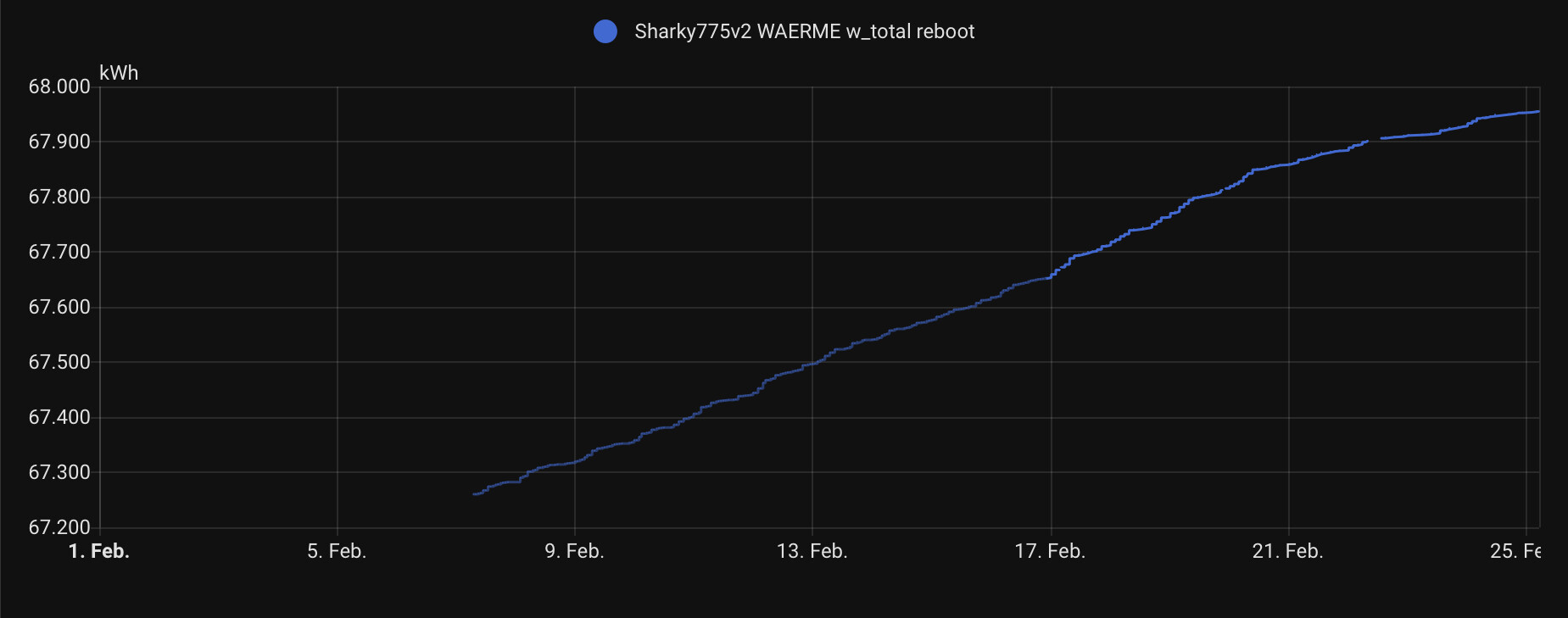

Der Zusätzlicher Sensor verhält sich richtig aber richtig, da er keine Werte akzeptiert die kleiner sind x (bei mir 67000) und auch nicht wenn der Ausgangs Sensor nicht erreichbar ist. Und so habe ich auch gleich für den neuen Lesekopf umgesetzt
Damit entfallen natürlich auch die Korrekturen in InfluxDB und in Grafana passt das alles automatisch

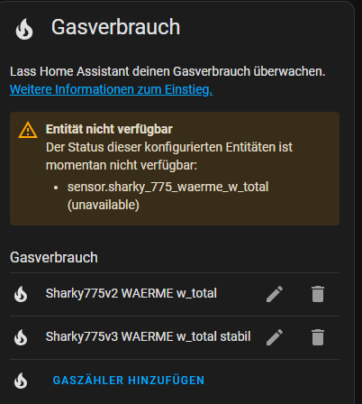

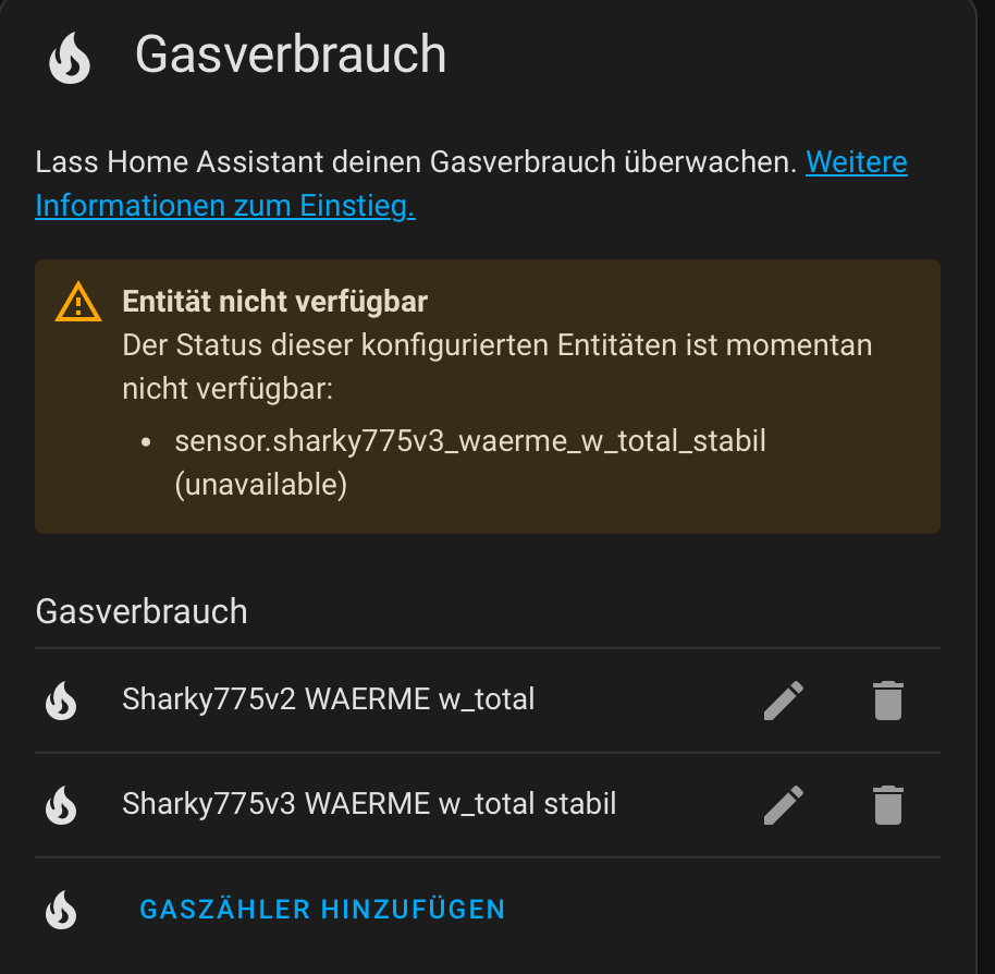

Gestern, so gegen 17:00 Uhr gewechselt und das mit neuen Entitäten hat so super geklappt und hatte im Energie Board halt dann zwei Balken von den Leseköpfen.
Hätte es so lassen können, aber habe dann die Werte in der Statistik vom neuen zum alten übertragen (also nur gestern 17:00 - 24:00)
Achtung: die alte Entität darf natürlich nicht gelöscht werden!
und das dann einfach ignorieren:
