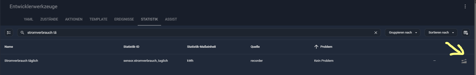

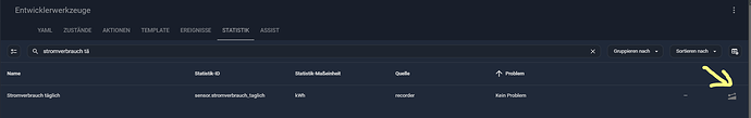

Oder du schaust mal unter Entwickler-Tools, dann Statistiken und suchst dort nach deinem Sensor, ganz rechts kannst du dann die Funktion „Summe anpassen“ auswählen. Dort könntest du nach Installation des neuen Zählers den Wert anpassen. Ist eigentlich für Ausreizer gedacht um diese zu löschen, oder zu ändern. Aber da könnte man sicherlich auch den kompletten Zählerstand eintragen und anschließend rechnet er damit weiter. Hatte ich mal @SteuerDeinLeben gesehen. Finde das Video gerade nicht.
