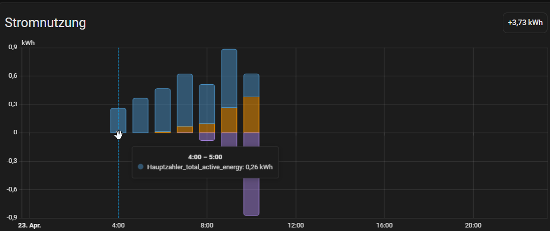

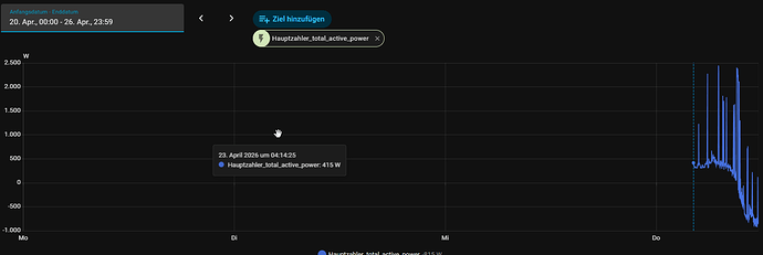

Hallo komme aktuell nicht weiter, habe schon mehrmals Backup’s eingespielt (16. 17 und 18.4) aber immer wieder das gleiche Problem. Alle Daten vor dem heutigen Tag ab ca. 04:00 Uhr sind verschwunden.

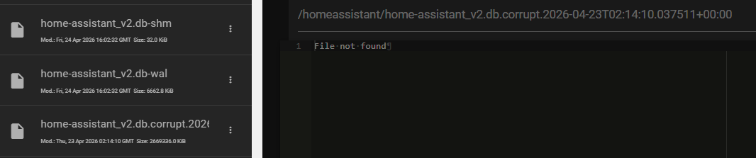

Ja, habe etwas gefunden mit “.db*”. Macht mich aber auch nicht schlauer. Inhalte: “File not found” , “UTF-8 codec can’t decode ….”
Wenn ich das richtig interpretiere, ist die v2.db-wal deine Datenbank. Was aber auch noch auffällt, ist dein Screenshot und dann “…..corrupt.2026-04-23” → heißt, dass ist eine defekte Datenbank und eine neue wurde angelegt.
