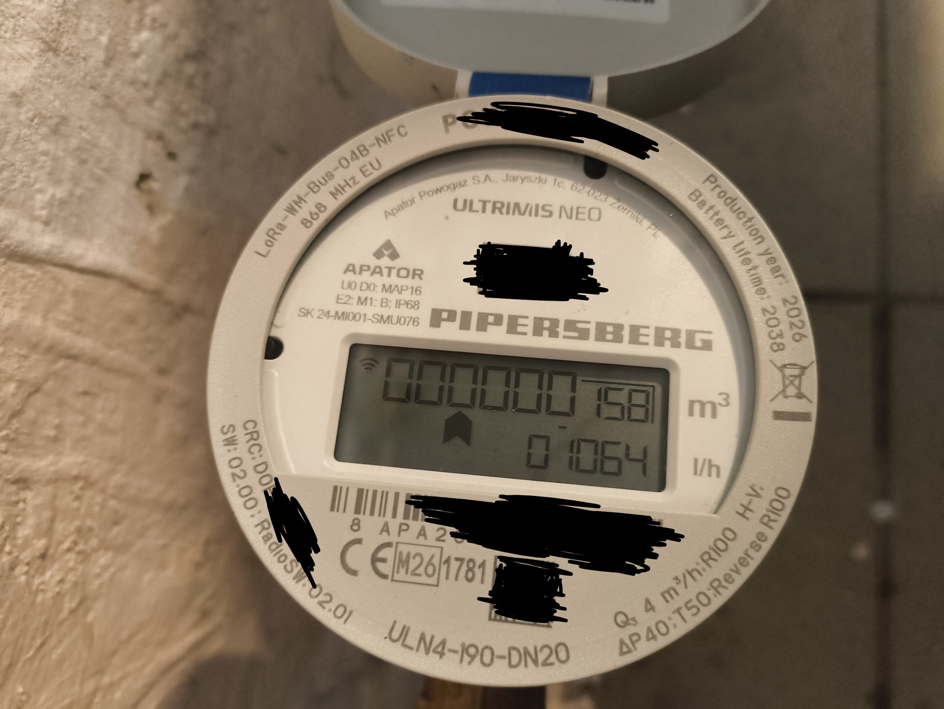

Mein Versorger hat mir eine neue digitale Wasseruhr eingebaut. Wenn ich heute die Dame am Telefon richtig verstanden habe, ist die Herausgabe des AES Schlüssel kein Problem, der zuständige Mitarbeiter war gerade nur nicht am Platz.
Aber wie geht es weiter? Versuchsweise habe ich einen DVB-T Stick mit RTL 2832U Chip an HA angeschlossen und das wmbusmeters-ha-addon installiert. Damit habe ich exakt einmal folgendes Telegramm erhalten. Wobei ich wegen der Empfangsstärke und unbekannter Geräte Nummer, davon ausgehe das es sich nicht um meine Wasseruhr handelt. Der Hersteller scheint allerdings zu stimmen.

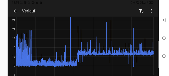

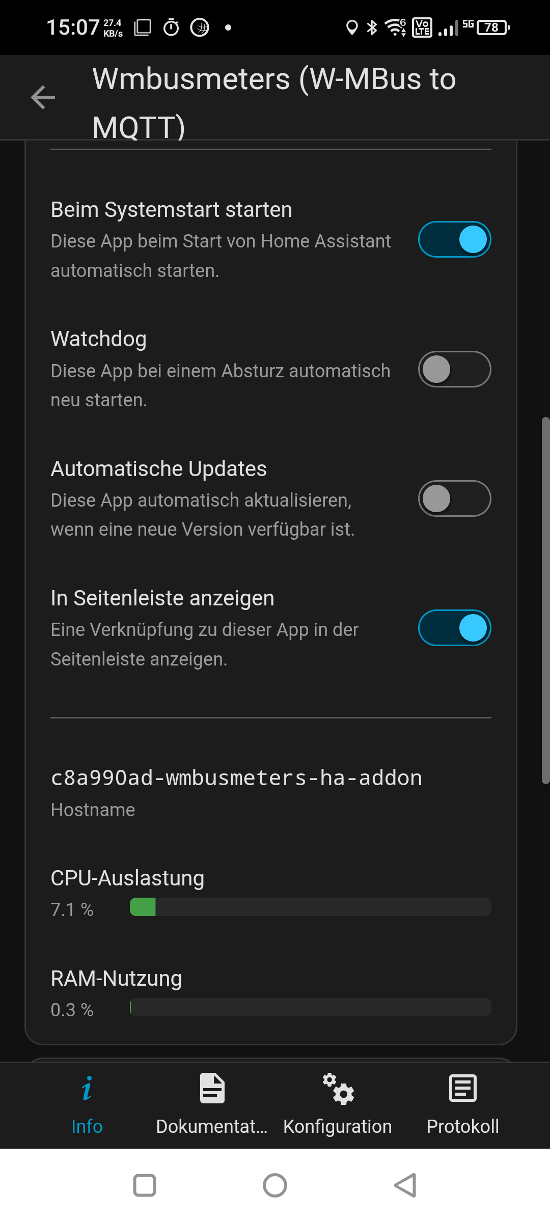

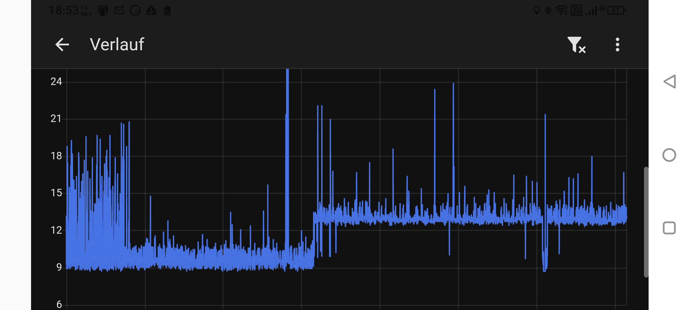

Edit: Eine Addon CPU Last von 7% finde ich für einen Intel N150 allerdings bedenklich hoch!
Die gestiegene Prozessorlast kann man auch beim Verbrauch beobachten.
