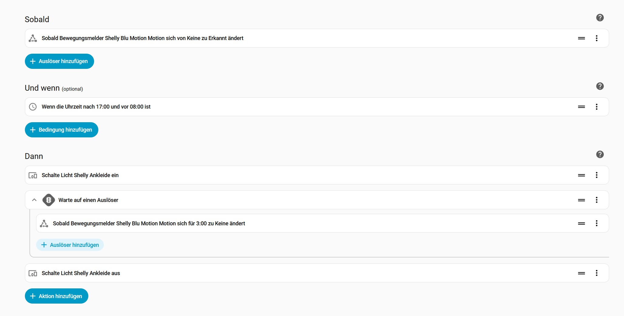

Moin Moin,
hier nochmal meine frage wegen der Programierung meines Bewegungsmelder.
Manche Programme habe ich geschrieben mit einer ID ( also zb Bewegung erkannt, nicht erkannt.
Und bei Dann: Auswählen Baustein und dann Option 1 , Option 2 jeweils mit der ID.
Ist die Lösung ok?
Aber ich habs auch anders und zwar hier wo man auf den Screen sehen kann. Ist das okay so oder kann man das besser lösen?
Bei Homematic ging das glaub ich so das der Bewegungsmelder zurück gesetzt wurde sobald eine neue Bewegung erkannt wurde. Das geht bei HA indem man auf den Modus auf neustarten setzt oder? Ist es dann so, das wenn innerhalb der 3min eine neue Bewegung erkannt wurde die Zeit von 3min zurück gesetzt wird. Auf Deutsch : Ich gehe in den Raum und 2min von den 3min sind abgelaufen nun erkennt der Bewegungsmelder eine neue Bewegung so wird die Zeit wieder auf 3min gesetzt?
Weil habe öfters mal das Problem das das Licht ausgeht und dann muss ich ein wenig Zappeln bis das Licht wieder an geht. Habe das versucht mit einem Präsenzmelder zu lösen aber leider Funktionieren die Teile bei mir nicht so gut habe da den FP300 probiert. Aber um die Präsenzmelder soll es hier nicht gehen wollte es nur erwähnen.
Hier geht es ja um die Optimale Programierung für einen Bewegungsmelder.
Danke wie immer im vorraus an euch.

Hab folgendes erstellt.
Helfer Name: timer Zeit auf 1min gestellt.
Dann habe ich eine programierung erstellt.
Sobald
Trigger – Bewegung erkannt ID: bewegung_an
Trigger – Bewegung endet ID: bewegung_aus
## Dann
Auswählen Baustein hinzugefügt mit 2 Optionen.
Option 1: Wenn ausgelöst durch bewegung_an
Bedingungen:
Ausgelöst durch : bewegung_an
#### Aktionen
Leuchte: Einschalten von go 1
Optioen 2 ist dann Ausgelöst durch ID: bewegung_aus
Aktionen : Leuchte: Ausschalten von go 1
Das Funzt erst mal so!
Ich gebe dann immer bei Sobald beim Bewegung endet bei Dauer eine Zeit an damit das Licht dann nach 2min ausgeht als Beispiel.
Ist es da schöner und Sinvoller einen Timer einzubauen? aber auch aus reiner neugierde wie funzt mit dem Timer?
Ich habe versucht dieses einzubauen aber nicht hinbekommen das wenn der Timer abgelaufen ist das Licht ausgeht.
kennt da einer 1 Video was einfach zu versten ist und sich um Bewegungsmelder+Timer beschäftigt? Oder kann es mir jemand erklären wie ich ein Timer hier einbauen würde?
Dankeschön im vorraus.
Hier mal mein Code kann mal jemand gucken ob das so richtig ist? Muss ich dafür auch Templates erstellen?
Sehe da irgendwie auch nicht den Sinn in meiner Programierung. So wie ich das verstehe bei keiner bewegung oder wenn der Timer abgelaufen ist soll das Licht ausgehen.
Naja wenn ewig eine Bewegung erkannt wird greift doch der Timer garnicht ? und wenn keine Bewegung erkannt wird greift der Timer auch nicht weil das Licht vorher ausgeht.
Dazu habe ich in meinem Zimmer ein test gemacht mit einer Philips Hue Lampe. Bei Bewegung geht die Lampe an und so lange weiterhhin eine Bewegung erkannt wird bleibt das Licht an also der Timer greift nicht.
Hier der Code
