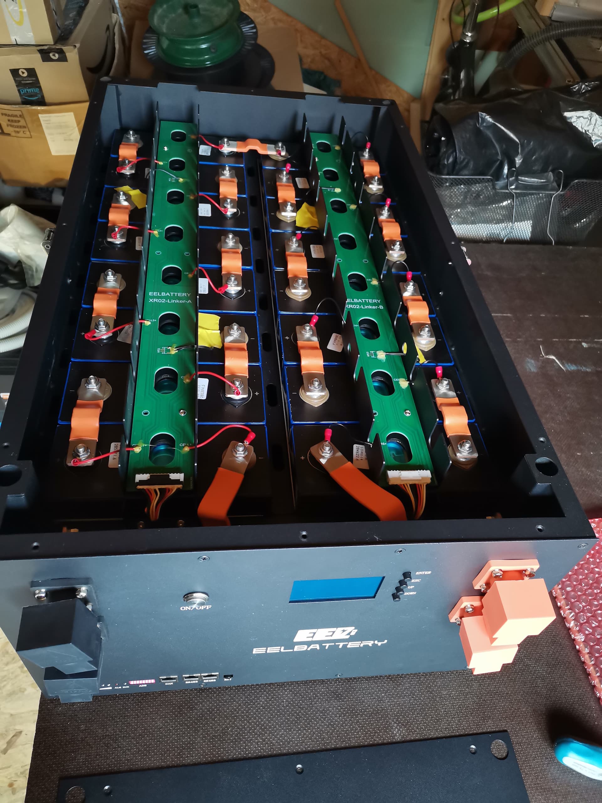

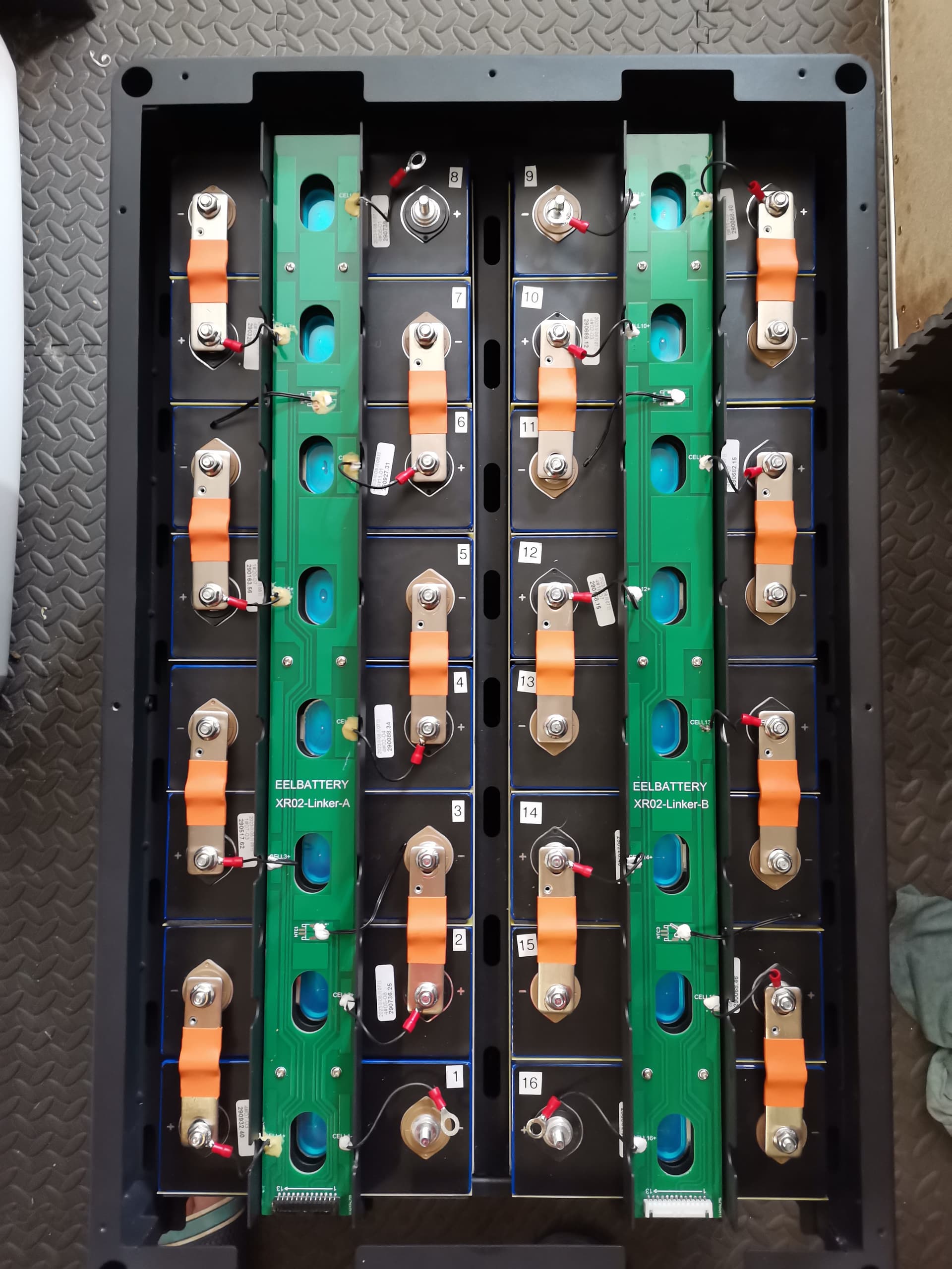

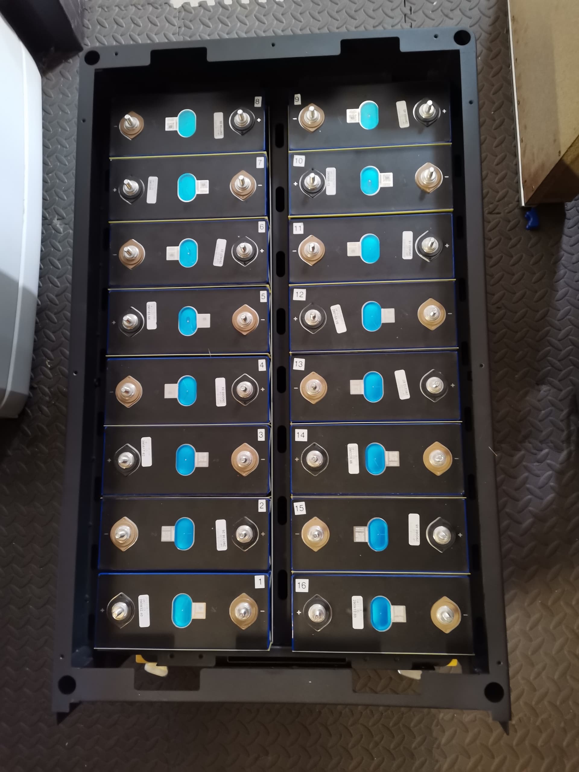

Da ich meine Speicher selber baue, nehme ich sie von Zeit zu Zeit immer wieder mal aus dem Verbund zur Kontrolle ob alle Verbindungen noch feste sind oder sonst Auffälligkeiten sind.
Habe jetzt mal einen EEL Speicher komplett auseinander genommen gereinigt und wieder zusammen gebaut da ich sowieso noch dazu einen NEEY Belancer einbauen wollte.
Hier mal ein paar Bilder von dem ganzem!
Hier sind schon alle Zellen richtig eingebaut und die ganzen Kontaktstellen mit Isopropanol (Alkohol) gereinigt!
Hier sind wieder alle Busbar drauf und die Schienen mit den Platinen für die Anschlüsse zum BMS
Und so sieht ein fertiges Pack aus ohne Deckel. jetzt noch den Akku wieder auf 55,2V SOC 100% laden und dann wenn die Anlage selber auf 100% SOC ist, wird der Akku wieder eingebunden!
