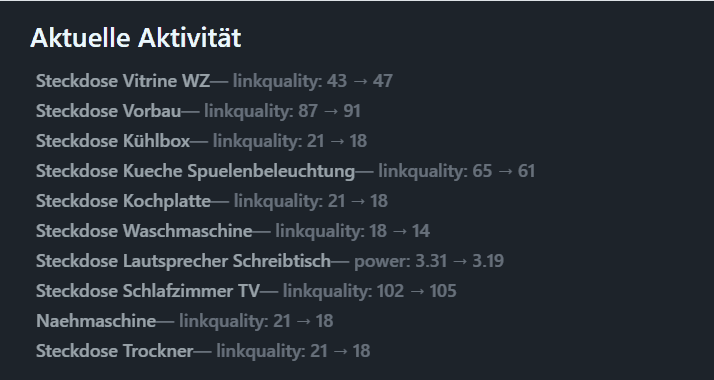

Moinsen,
geht bei euch auch so viel ab?
Ist das normal, das Im Zigbee-Mesh so viel los ist?
Die meisten Aktivitäten kommen von LQI-Schwankungen
Z2M

Ich habe zwei Bewegungsmelder die sekündlich Lqi senden, alle anderen sind Männer.:wink:
TS0601_TZE204_clrdrnya
TS0601_TZE204_sxm7l9xa
Ja, das sieht bei mir ähnlich aus. Irgendein Gerät sendet immer irgendetwas. Meist LQI-Werte, Verbräuche von Steckdosen oder auch Helligkeiten von Bewegungsmeldern.
Bei meinen ca. 200 Geräten ist mein SMlight SLZB-06 sogar in der letzten Woche zeitweise mit den ganzen Informationen überfordert gewesen, dass er mit der Meldung BUFFER_FULL keine weiteren Informationen mehr annahm und ich das Zigbee Modul neu starten musste.
Jetzt habe ich die Verfügbarkeitsprüfung in Zigbee2mqtt erhöht, um den Traffic zu reduzieren und damit den SLZB-06 zu entlasten. Seitdem hatte ich keinen BUFFER_FULL mehr.

Danke fĂĽr die beruhigende Antwort.
Das mit der VerfĂĽgbarkeitsprĂĽfung werde ich aufgreifen, guter Tipp.
Habe soeben auch einen Hinweis gelesen, dass man den Messwerte-Traffic (Power/LQI) drosseln kann.
