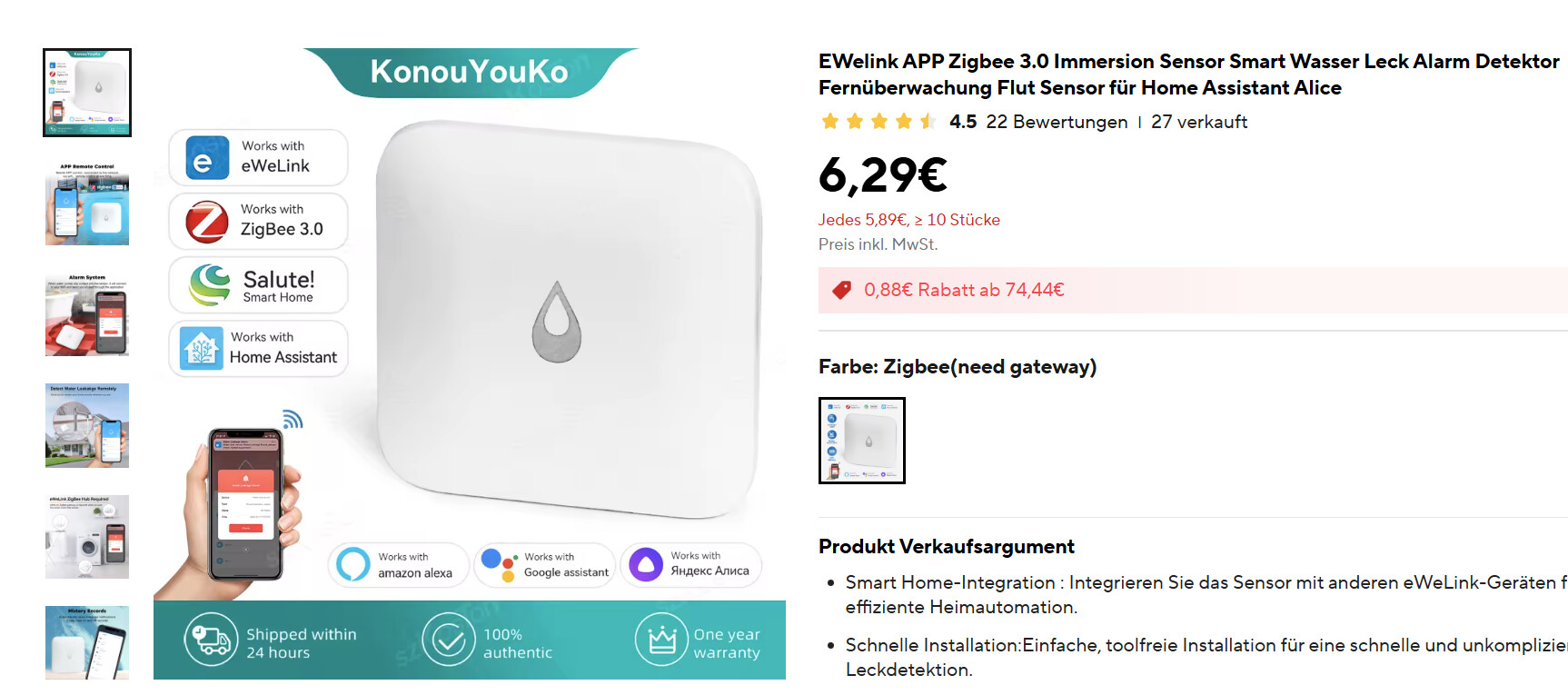

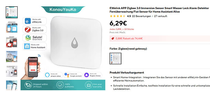

Zuerst habe ich mir einen flachen Melder von EWelink besorgt
der passte prima unten in die Mulde hinein unter Schublade und funktioniert auch (dachte ich), hatte ihn ja mehrfach vorher getestet und Empfang gab es im Kühlschrank auch.
Was soll ich sagen, das Teil meldete nicht zuverlässig und ich erwischte ihn ein paar mal als er bereits im Wasser untergegangen war, ohne es zu melden. Das ist natürlich absolut nicht zielführend. “hab’ ich wohl Schrott gekauft”. Hmm - Ok - jetzt probiere ich es mal mit dem “hochgelobten” Aqara Sensor SJCGQ11LM (darf leider nur ein Bild einfügen)
Auch der Acara passte noch unter die Schublade - und hurra, beim ersten Mal meldete er erfolgreich Wasser - beim zweiten mal nun nicht mehr :roll_eyes:
