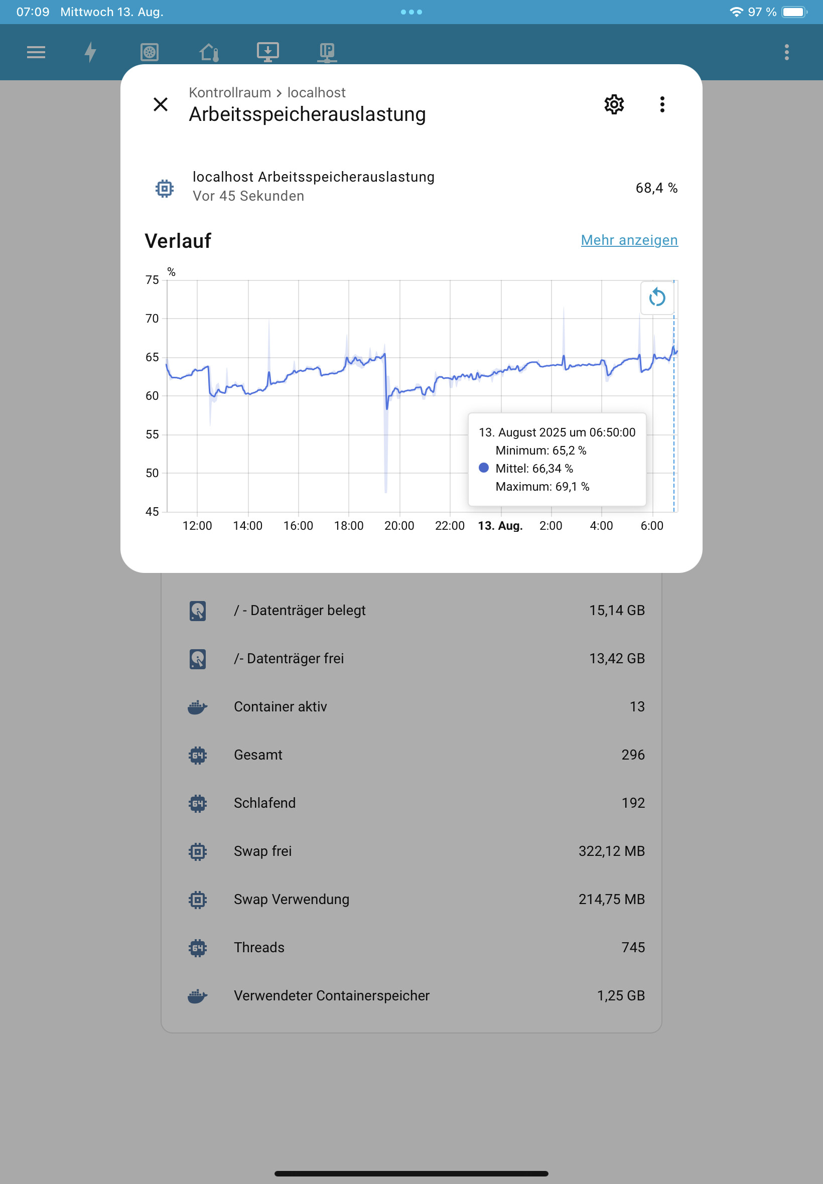

ich habe seit mittlerweile einigen Wochen das Problem, das irgendetwas in Homeassistant den Speicher meines RPI auffrisst.
Mittlerweile muss ich täglich HA (nur HA) reicht neu starten.
Ich habe versuchsweise alle Addons die ich seit dem Problem installiert oder geändert habe entweder deaktiviert oder deinstalliert.
Bin ratlos, was könnte ich noch tun? :thinking:
Verhalten nach restart innerhalb 10h

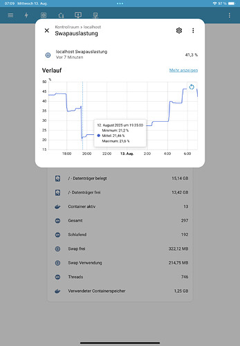

das Problem ist das die Speicherauslastung immer weiter steigt, ab 90% wird das System instabil .
Klar 60% sind top, nur Habenichts die nur nach Neustart. Dannach scheint irgendwie ein Prozess RAM nicht wieder freizugeben. Die Kernel fängt dann an zu swappen.
Das geht so lange bis ram und swap kritische werte erreichen
Wie auch immer , ist das kein Normales System Verhalten
Gruß Uwe

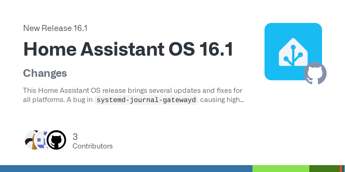

Danke. Habe jetzt ssh Zugang erstellt und mir die Logs angeschaut. Docker Homeassistant hatte ich Fehlermeldungen bzgl. meiner Zigbee2mqqt config. Diese habe ich angepasst und ebenfalls das neuste 16.1 Update installiert.
Mal sehen ob und was sich ggf. ändert.
Es gab in 16.1 ein paar Performance Verbesserungen/Bug fixes.
Vielleicht sind die relevant für dein Problem.
Ja genau, hatte ich gesehen und daher auch gleich installiert.
Werde mein System jetzt mal ein paar Tage beobachten
