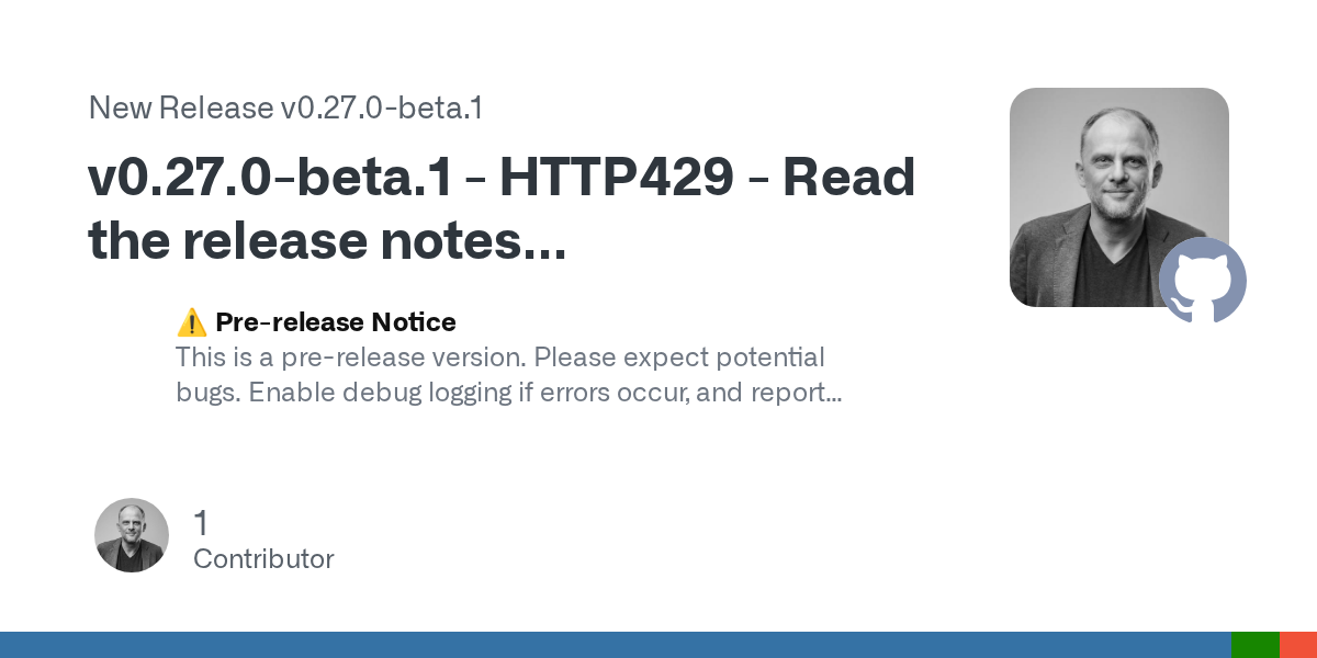

Neues Beta Release mit Fix ist live :slight_smile:

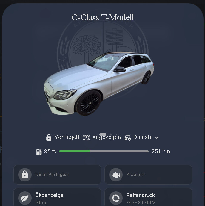

Habe die neue Beta gerade mal installiert, musste mich dann neu einloggen, aber jetzt stehen erstmal wieder alle Daten zur Verfügung. Nur zwei meiner Button werden nicht korrekt angezeigt, die muss ich noch neu machen.
