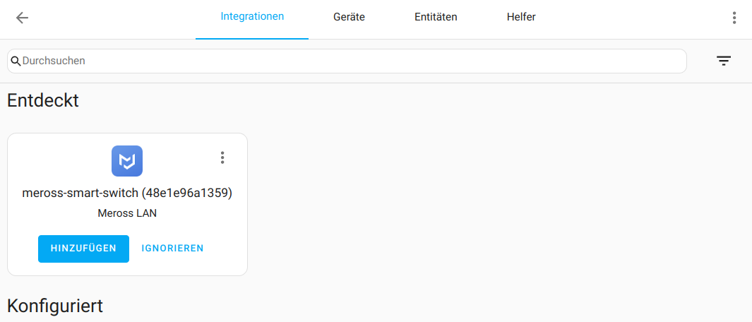

ich habe mir 4 Meross Steckdosen zugelegt. Wie bindet man in Meross lan ein?

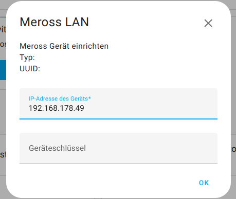

Ich habe Meross lan unter Geräte/Dienste zwar gefunden, aber wie lässt sich der Dienst „Hinzufügen“?
Wenn ich auf die Taste drücke erscheint das Bild:
Wo bekomme ich den Geräteschlüssel her?

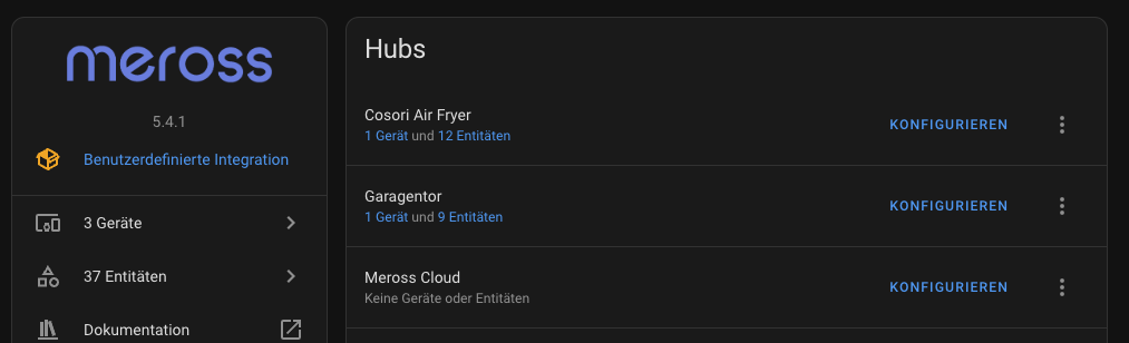

Hast du in deiner Meross Integration das Gerät Meross Cloud?
Wenn ja klick mal auf konfigurieren? Da sollte ein Key zu sehen sein unterhalb deiner userid.

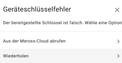

Wenn ich irgend etwas bei Geräteschlüssel eingebe kommt die Meldung:

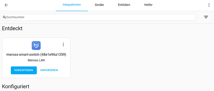

Du versuchst es aber schon mit dem 1. Punkt, oder?
Das ist ein Eintrag in der Integration. Wenn du in der Übersicht Geräte & Dienste bist klicke NICHT direkt auf Geräte sondern auf die Karte. Dann sollt ein Eintrag Meross Cloud vorhanden sein? So sieht das bei mir aus.
ich verstehe nicht was du meinst, ich kenne das Bild nicht
Wo ist das?
Was ist wo?

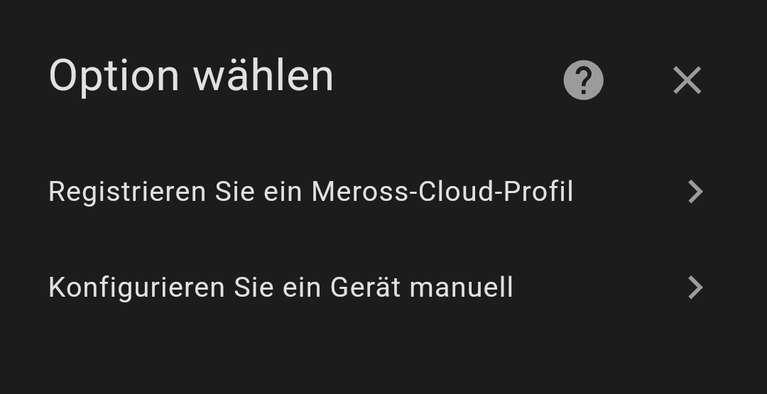

Was kommt, wenn du auf hinzufügen klickst?

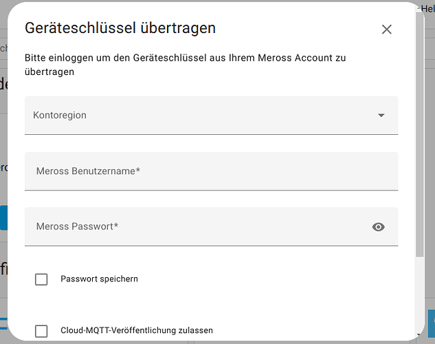

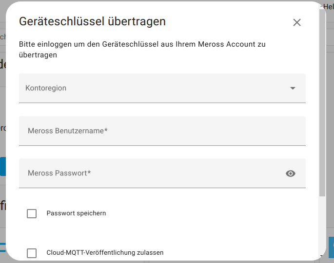

Und wenn du jetzt aus cloud abrufen klickst?
Das da kommt:

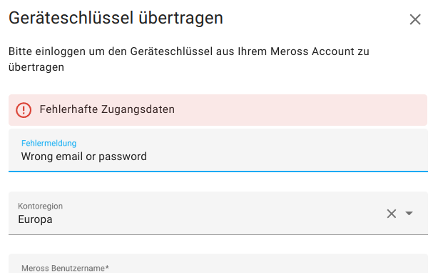

Und nun mal die geforderten Daten eingeben :wink:
Fehler, wobei ich das pw nicht mehr habe
