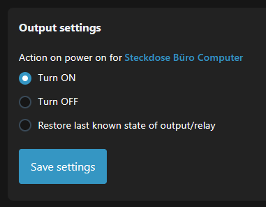

Das einzige, was ich gefunden habe, das unter Umständen (glaub ich zwar nicht) was damit zu tun hat ist das power on Verhalten.
Aber das wär ja richtig eingestellt.

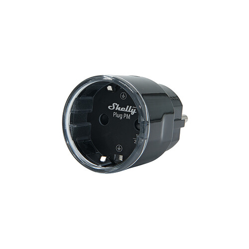

Dann nimm doch den neuen von Shelly (ohne Relais)

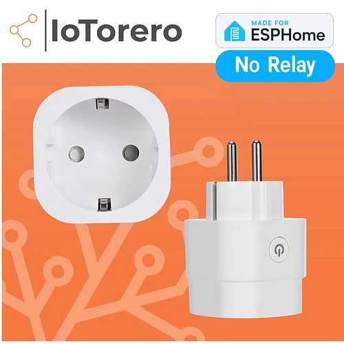

Oder preiswerter für ESPHome (natürlich noch nicht getestet)
Hey - vielen Dank @Dreckfresse
Genau DAS hab ich gesucht - seit wann gibt´s den Shelly?
kann ich dir nicht genau sagen, er ist aber noch in der Rubrik NEU
Tippe mal auf 2 Monate
