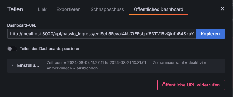

@Alex.W
Bezüglich der Share-Funktionen von Grafana muss ich noch etwas lernen.
Habe gesehen, dass es auch eine Ex- und Importfunktion gibt.
Wenn ich es richtig verstanden habe, wird dann beim Import in deine InfluxDB geschrieben.
Das willst du wahrscheinlich nicht.
Mit den anderen Share-Möglichkeiten muss ich mich noch etwas beschäftigen.
Meinst du mit Dashboards einfügen das, was im Bild zu sehen ist?
hm, ok das wäre glaube ich nicht so toll.
Vielleicht kannst du mir ein paar Bilder schicken, gerne auch ein PN
