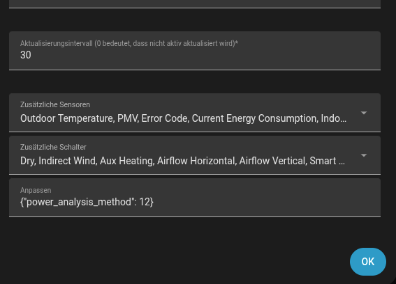

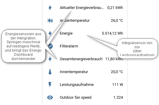

Ich verwende die Midea AC LAN-Intergration, die Leistungsaufnahme an der Steckdose findest Du in der Entität sensor_{ID}_realtime_power. Wichtig ist aber, dass Du in der Konfiguration unter Anpassen {„power_analysis_method“: 12} eingetragen hast, sonst meldet er dort Fahrkarten.
Mit dieser Anpassung unterscheidet sich der Wert nur noch um < 20 W von der Shelly. Das würde ich unter Toleranzen abbuchen, wie genau die Shelly ist weiß man auch nicht.
ah, cool , danke - jetzt habe ich die Werte, die ich vermisste :slight_smile:
