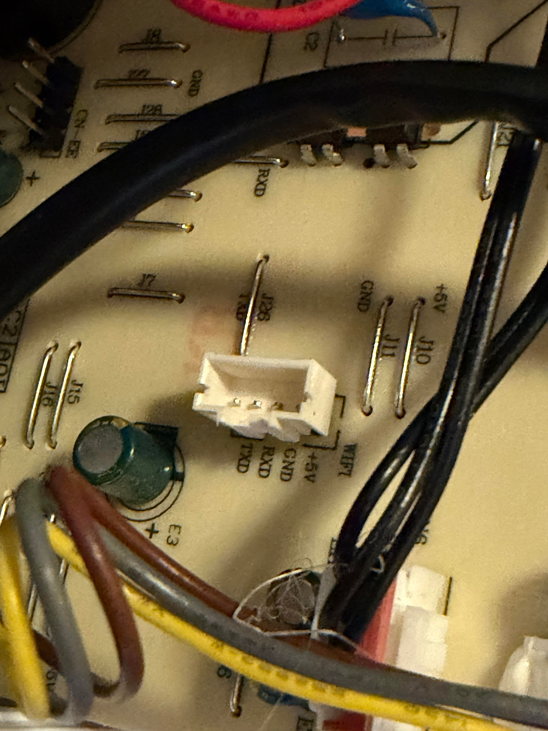

Alternativ kannst du das W-Lan Modul an deiner Klimaanlage abziehen es ist nur mit einem Stecker an der Platine befestigt und durch einen Wemos D1 Mini ersetzen, das bedeutet Löten aber danach bist du 100% Lokal. Und Steuern kannst du sie dann über den ESP Home Builder in Home Assistant,.
Ich habe so meine TCL und Mitsubshi Heavy Klimaanlage integriert.
Das ist ein Bild von meiner TCL Klimaanlage und dem Steckerplatz zum W-Lan Modul. Suche nach RX, TX, GND und ein Spannungsport meinst 5V wie im Bild.
