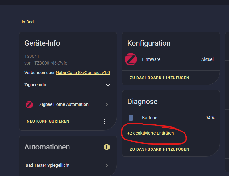

Schaue mal in der Integration, ob miele.set_program usw. vielleicht noch deaktiviert sind (also Entitäten nicht sichtbar).
nur als Beispiel wo..

Deaktivierte Entitäten gibt es bei mir keine. Es sind ja auch eher Dienste, die mir fehlen.
