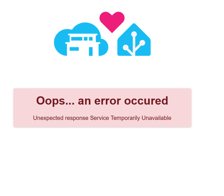

Also bei mir klappt es auch mit der offiziellen Erweiterung nicht. Es mangelt an der Verknüpfung die immer wieder fehlschlägt. Was, laut Fehlermeldung aber temporär sein soll.
was immer temporär heißt

Miele Integration in “Geräte und Dienste” laden (NICHT in HACS) ganz wichtig
und wenn dann “Oops…” kommt, mehrfach versuchen (Bei mir ging es nach 3-4 mal)
und dann wird alles gut.
Neee, nix HACS. Versuche es noch mal, aber war schon mehrmals ohne Erfolg.
Lösche mal den Cache. Das Problem hatten viele Andere auch: Miele Integration Broken · Issue #163132 · home-assistant/core · GitHub
„I also had this problem. Ctrl+F5, then restarting my browser fixed the issue“
Hab mehrere Browser getestet. Ohne Erfolg.
Hast du auch den Browser Cache mal gelöscht mit STRG F5 oder STRG oder direkt in den Einstellungen mal alles löschen mit Verlauf!
Ich habe es sogar mit einem Browsr ausprobiert, auf dem HA noch nie geöffnet war. Vielleicht ging es ja früher, weis ja nicht, wann Du das erfolgreich gemacht hast?
Obwohl es nie die Rückmeldung gab, das es geklappt hat, ist meine WaMa nun in HA. DAnke an alle die Tipps gegeben haben.
