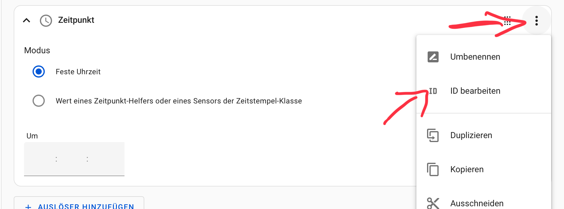

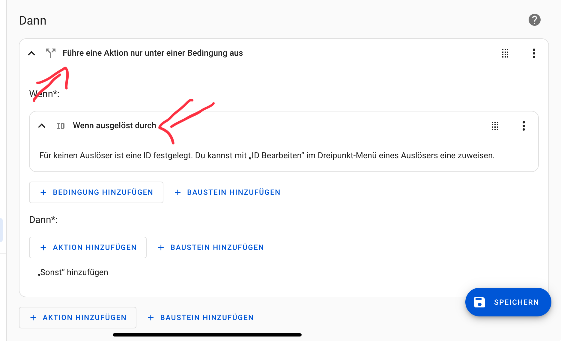

Das kann man in Home Assistant auch ganz leicht umsetzen :slight_smile: EInfach bei den Triggern eine Trigger id festlegen (auf die 3 Punkte am Trigger klicken).
Und dann in den AKtionen den Wenn-Dann Baustein auswählen. Dort kannst du dann als Bedingung if time is after 20.30 … UND „Ausgelöst durch“ ist die Trigger id Dashboard aus. Das gleiche kannst du dadrunter dann nochmal machen für den andere Trigger :slight_smile:

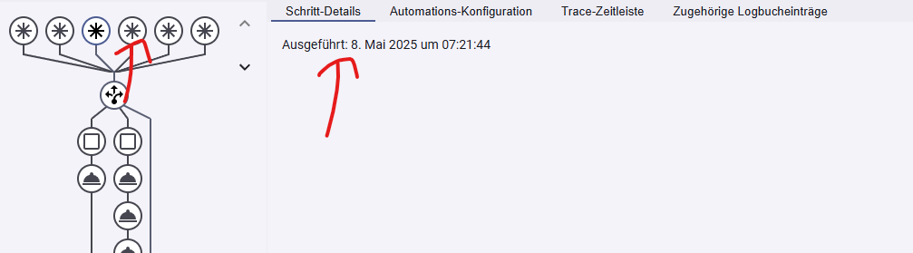

Kannst du vielleicht mal auf Traces in der Automation klicken?
Dort kannst du dann den letzten Ablauf sehen :slight_smile: Schau dir das dort mal an, da
Dort kannst du dann auf die Stern-Kreise klicken (Auslöser) und schauen, bei welchem dort etwas an der Seite steht:
