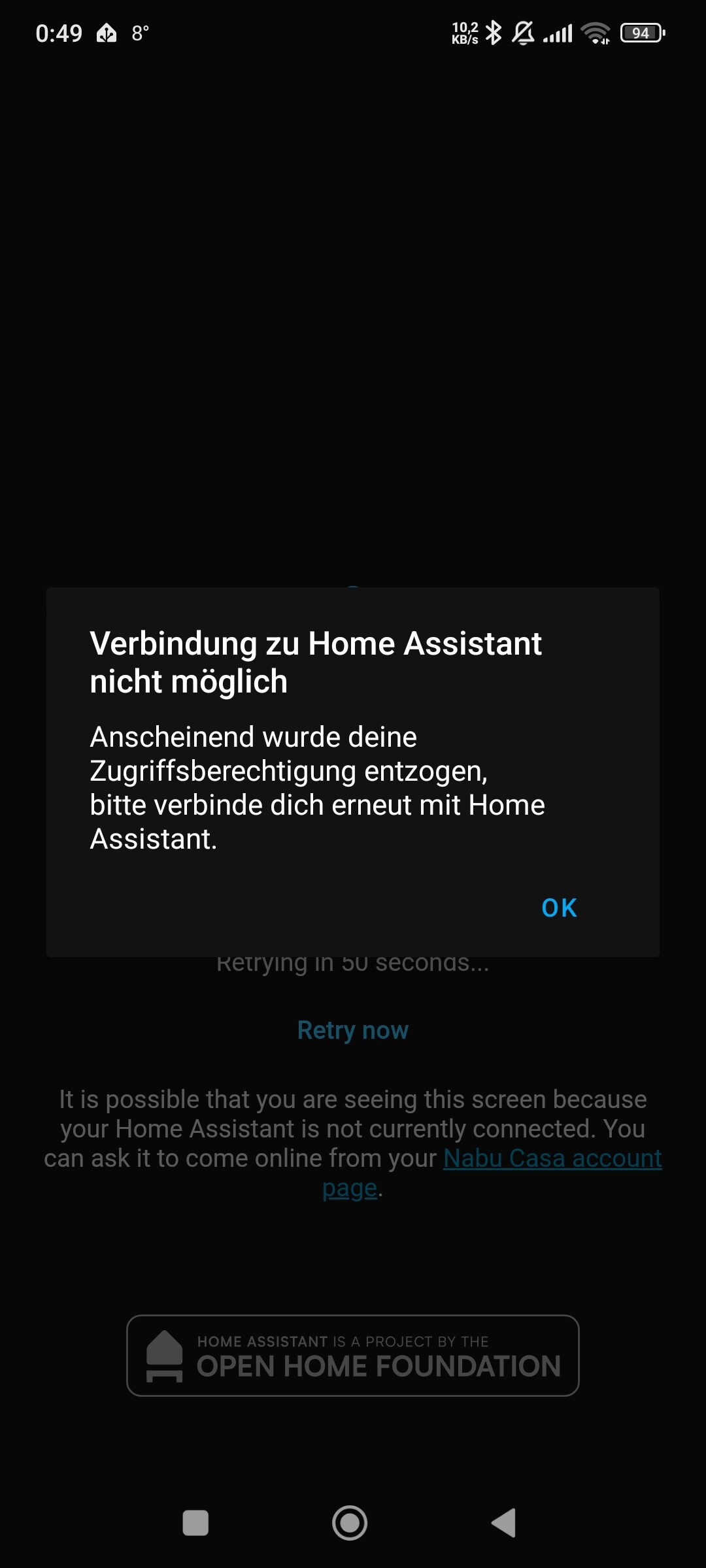

Moin! Ich kann mich mit dem Handy nicht mehr in mein produktiv HA einloggen. HA Neustart und App neu installieren brachte keine Besserung. Grundsätzlich funktioniert die App aber, in mein Testsystem kann ich mich einloggen. Es werden von der App auch beide HA im Netzwerk gefunden. Benutzername und Passwort sind richtig.
So wie es sich darstellt, ist mein Handy auf einer Ban-Liste. Die soll erzeugt werden sobald der erste Eintrag erfolgt. Nur kann ich ip_bans.yaml nirgends finden. SSH habe ich installiert, aber das ist nicht gerade der Hinterhof in dem ich mich gut auskenne. Meine KI schlägt vor die Datei im Ordner config zu löschen, aber dort scheint die Datei nicht vorhanden zu sein. Kann aber auch sein das es ein Bedienerfehler ist.

Login attempt or request with invalid authentication from Redmi-Note-13-5G.localdomain (192.168.1.212). Requested URL: '/auth/login_flow/2b92189c6d3354d46281b9e2108f74f1'. (Mozilla/5.0 (Linux; Android 15; 2312DRAABG Build/AP3A.240905.015.A2; wv) AppleWebKit/537.36 (KHTML, like Gecko) Version/4.0 Chrome/146.0.7680.164 Mobile Safari/537.36 Home Assistant/2026.3.2-20802 (Android 15; 2312DRAABG))

Mit allen anderen Geräten hatte und habe ich Zugriff. Als die Verbindung abgebrochen ist, war ich in einer Ecke im Haus, in der das WLan sehr schwach ist. Kann sein das die Verbindung deswegen zwischen online und offline mehrfach, schnell hintereinander gewechselt hat. Jedenfalls hatte ich wieder Zugriff, nachdem ich die IP des Handys manuell gewechselt habe. Was ja wieder für die Ban Liste sprechen würde, die aber nicht vorhanden/auffindbar ist.

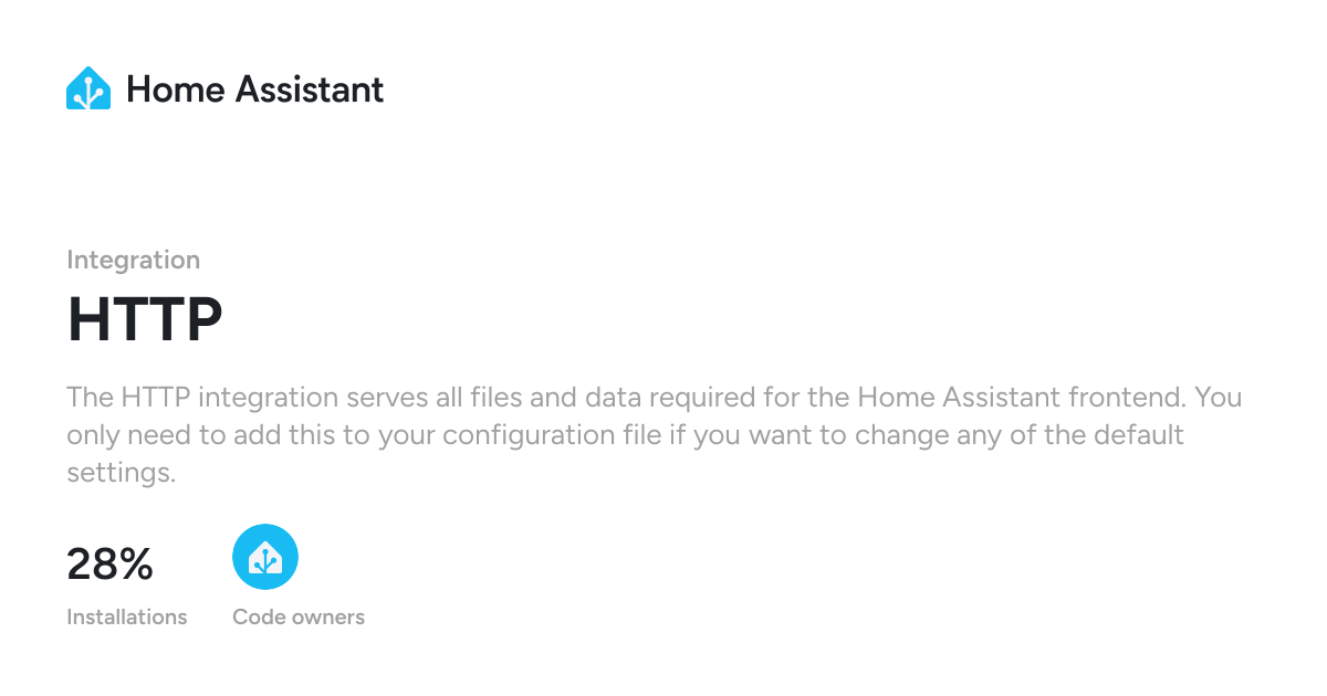

Habe mir gerade mal die Beschreibung auf der verlinkten Seite durchgelesen. Wenn ich das richtig verstanden habe, muss das erstmal aktiviert werden, so dass eine ip_bans.yaml erstellt wird. Wenn das nicht aktiviert ist, wird auch keine erstellt.
Daher muss man diesen Eintrag in der configuration.yaml hinterlegen. Wäre ein Versuch Wert, ob dann die IP vom Handy dort auftaucht.
http:
  ip_ban_enabled: true
