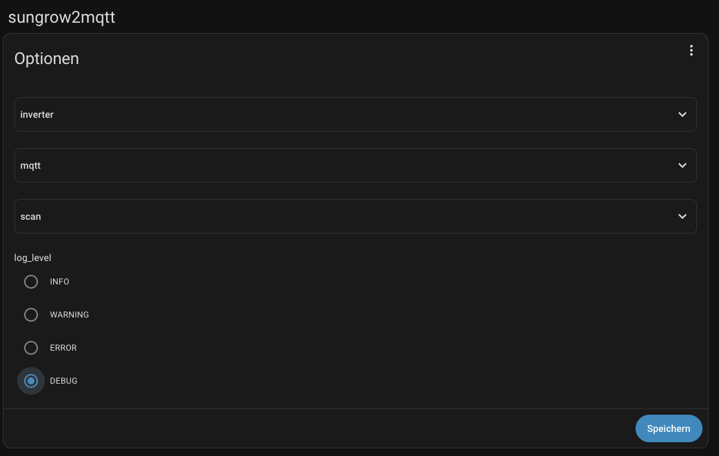

Erhöhe in den Einstellungen der App im Register Konfiguration das Log Level auf Debug:
Wirft das mehr Informationen raus zum Fehler?

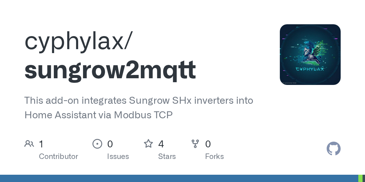

OK, sehe gerade das Problem scheint erst einmal glöst! → Connectiln Lost · Issue #4 · cyphylax/sungrow2mqtt · GitHub
