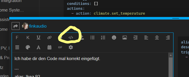

Ich habe dir den Code mal korrekt eingefügt. Du kannst den über die Funktion Code im Editor einfügen. Hier ein Screenshot.
Ah, da du ein climate.sensor hast, kannst du gleich direkt die 2 Grad dazu addieren oder abziehen. Die Automatisierung könnte dann so in etwa aussehen. Als trigger nutzt du sicherlich die Fernebedienung, da muss du dann schauen, was für eine Taste du als subtype einträgst.
