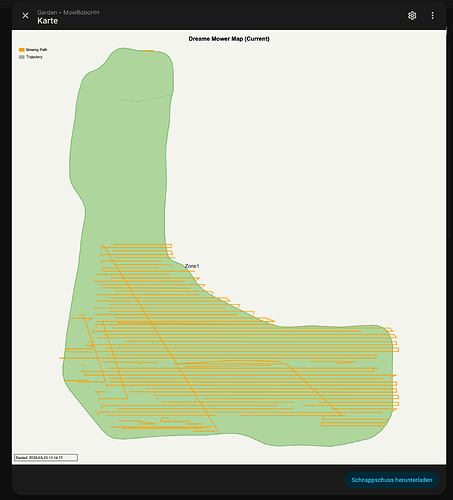

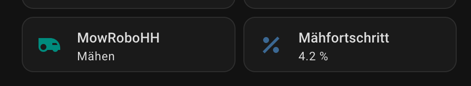

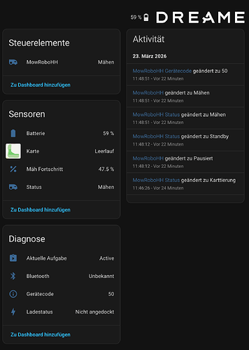

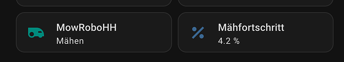

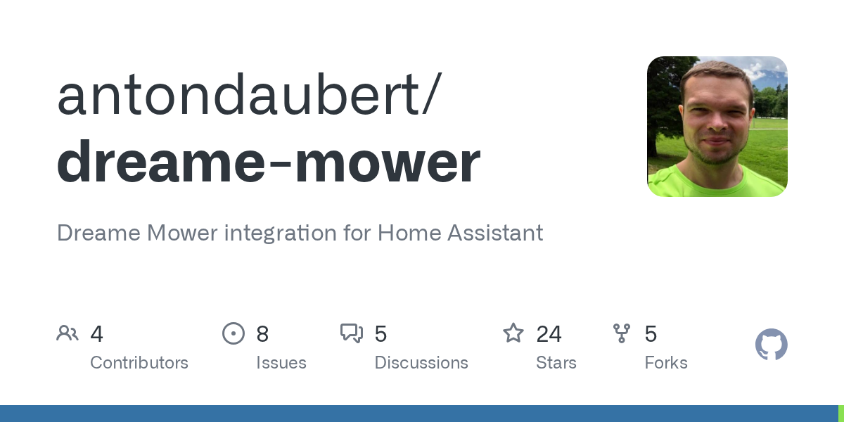

Teste aktuell diese Hacs Integration
Wird etwas häufiger aktualisiert.
