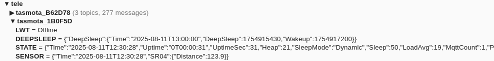

brauche mal eure Hilfe. Habe im MQTT Explorer unter „Tasmota - Discovery“ meinen Tasmota Zisternensensor gelöscht. Damit ist er auch in HA unter „Tasmota“ verschwunden. Wie bekomme ich ihn wieder rein?
Bildschirmfoto vom 2025-08-11 12-37-36
Unter „tele“ ist er noch vorhanden und sendet auch alle 30 Minuten Daten:
Gemeint ist der tasmota_1B0F5D…

Das habe ich gemacht, nur den Neustart habe ich so schnell nicht hinbekommen. In HA ist er leider nicht aufgetaucht, im MQTT Explorer ist er da, aber ohne Werte:
