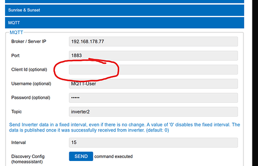

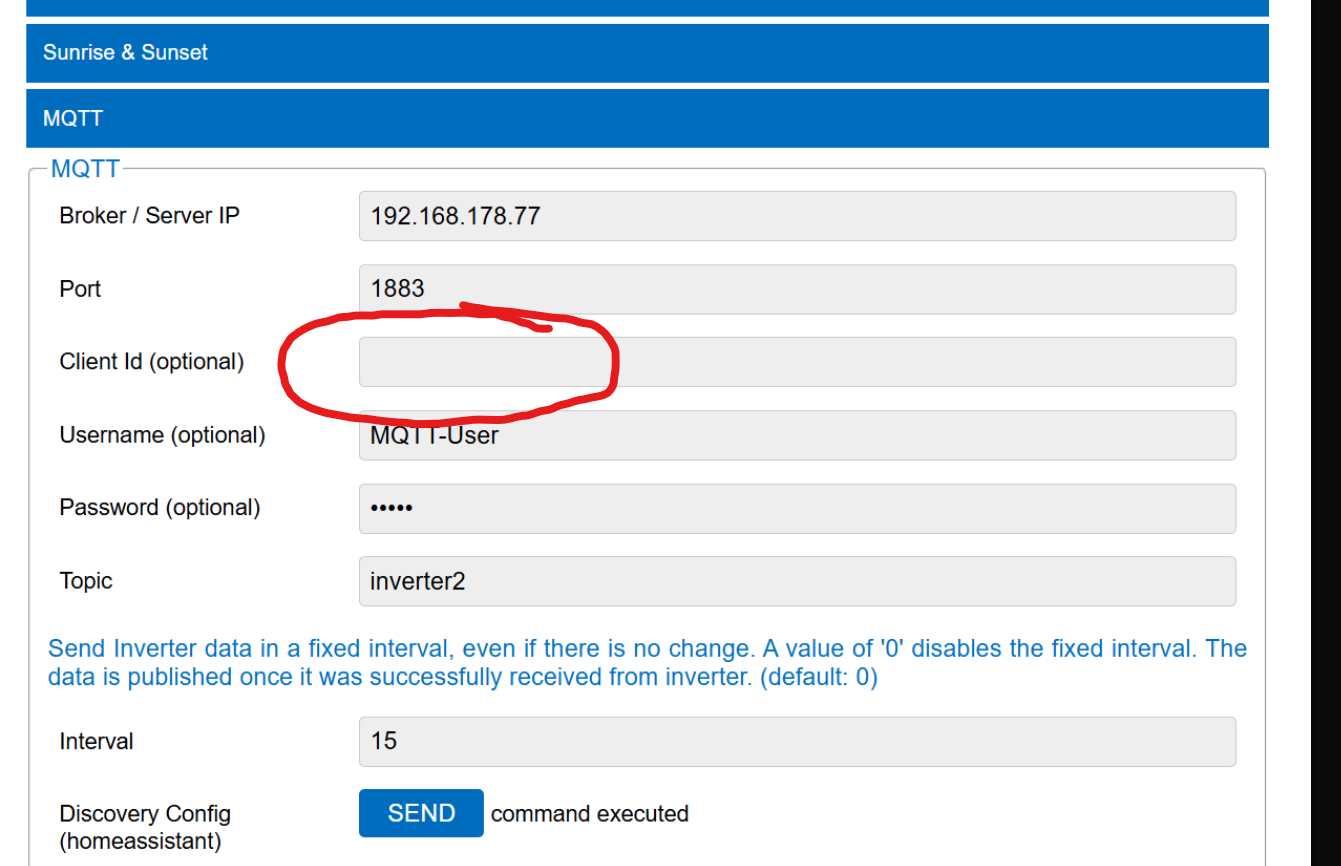

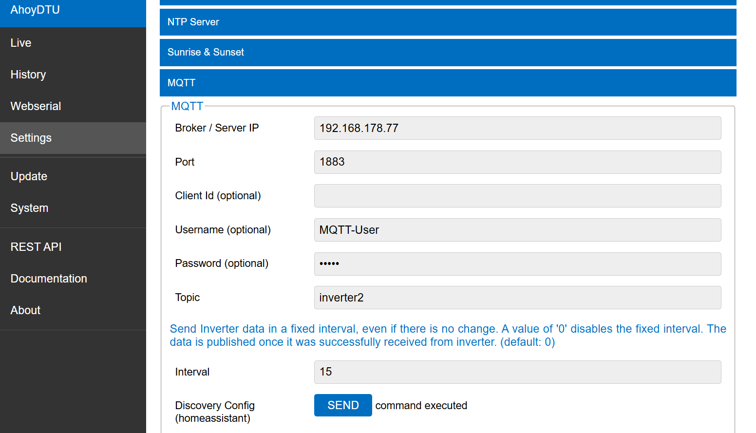

ich möchte gerne ein weiteres MQTT Gerät in den MosquitoHomeassistant hinzufügen. Es handelt sich um die DTU Lösung um meine Hoymiles Wechselrichter zu integrieren. Einmal habe ich eine DTU mit 4 Wechselrichtern bereits erfolgreich seit längerem integriert. Nun möchte ich die 2. DTU integrieren. Diese zeigt mir den Wechselrichter auch sauber in ihrer Webobefläche an. Bei beiden DTU’s habe ich folgende Zugangsdaten drin:
Ich schaffe es aber nicht in Mosquito das 2. Gerät einzubinden bzw. zu finden.
Bin ratlos …
Im Topic hat die erste DTU natürlich einen anderen Namen…

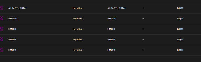

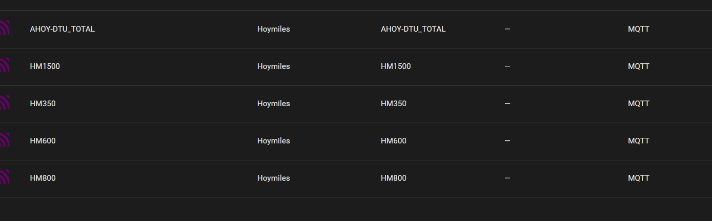

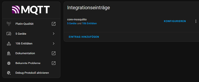

So sieht das funktionierende aus, ging damals alles von alleine, also brauchte ich keine Ahnung zu haben …
Weder über Eintrag hinzufügen noch Gerät hinzufügen komme ich meinem Ziel näher. Irgend etwas habe ich nicht verstanden oder?

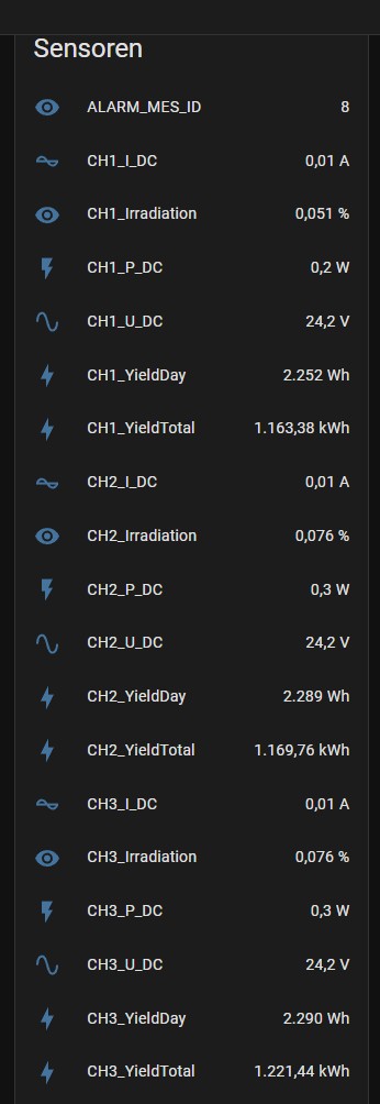

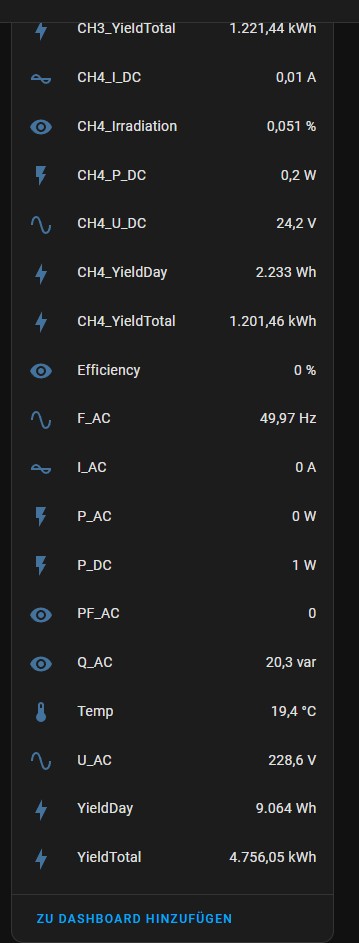

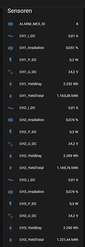

Daten gibt es satt, ob es mehr sind wie woanders weiß ich nicht. Hier mal meine Datenmengen und das nur für einen HM1500:
Hi, du musst eine Client ID vergeben, wenn da nichts drin steht, erscheint auch kein Gerät in der Moskquitto Integration. Ich nutze zwar openDTU und nicht Ahoi, aber sind ja beide sehr sehr ähnlich.
Hilfreich kann es auch sein, mal mit einem MQTT Explorer zu schauen, ob die MQTT Werte ankommen. Dort dann auch einfach mit dem Server wie im Bild verbinden. Im Anschluss müsste unter der Topic Inverter2 etwas aufgeführt werden.

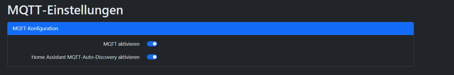

Ist das Autodiscovery für HA eingestellt/aktiviert?
