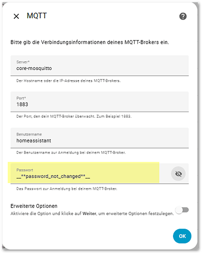

Ich muss bei der MQTT Einrichtung nicht aufgepasst haben, oder kam vielleicht das Standard Passwort gar nicht zum Vorschein, jedenfalls, ich kenne ihn leider nicht.

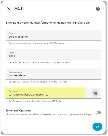

Die Konfiguration gibt auch keine Auskunft darüber:
Ich möchte MQTT nicht komplett neu einrichten aus Angst etwas zu verkurbeln oder kaputt zu machen.
Wie kann man die neue MQTT Geräte (wie Nuki oder eben Smartzähler) einrichten, wenn ich das aktuelle Passwort nicht kenne? Kann man das irgendwie schlau umgehen?

Geh in das Addon „Mosquitto Broker“ und lege da einen zusätzlichen Login an.
im MQTT Plugin in Home Assistant brauchst du kein Passwort. Das macht HA automatisch im Hintergrund. Wie @maxe beschreiben hat geht es. Es geht aber noch einfacher.
Du kannst dir einfach einen neuen Nutzer anlegen in Home Assistant, geb ihm kein Admin Zugang und auch kein Zugang aus dem Internet. Dann nutze den User & PW dafür.
