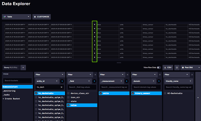

Einmal selber zitiert
in diesem Beitrag sieht man ein Screenshot aus der Abfrage in der InfluxDB
hier sieht man das dort „0“ oder „1“ ausgegeben wird
In HA ist das ein Binärsensor mit den Zuständen „on“ und „off“
also muss hier doch nichts umgewandelt werden?
