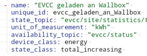

Text darfst du auch gerne als Vorformatieren Text Posten, dann können Leute die Fehler finden Besser drauf eingehen als ein Screenshot vom Screenshot zu machen und auf Bildern Text zu lesen ist auch nicht schön.
grafik
Bedeutet was?
  • Einer dieser Sensoren geht nicht.
  • Keiner dieser Sensoren funktioniert.
Sage uns einfach welche von denen nicht funktionieren.
Ich würde es bei der unique_id genau so halten wie HA bei den anderen ID’s.
LG
Tobi
Hi @totow
Hatte die von gezeigte unique_id so von @TobiWan übernommen.
Bilder sind jetzt im Eingangspost verschwunden und stattdessen Codeblöcke sichtbar.
Das Problem ist, dass zb evcc_pv_energy nicht in mqtt angezeigt wird.
