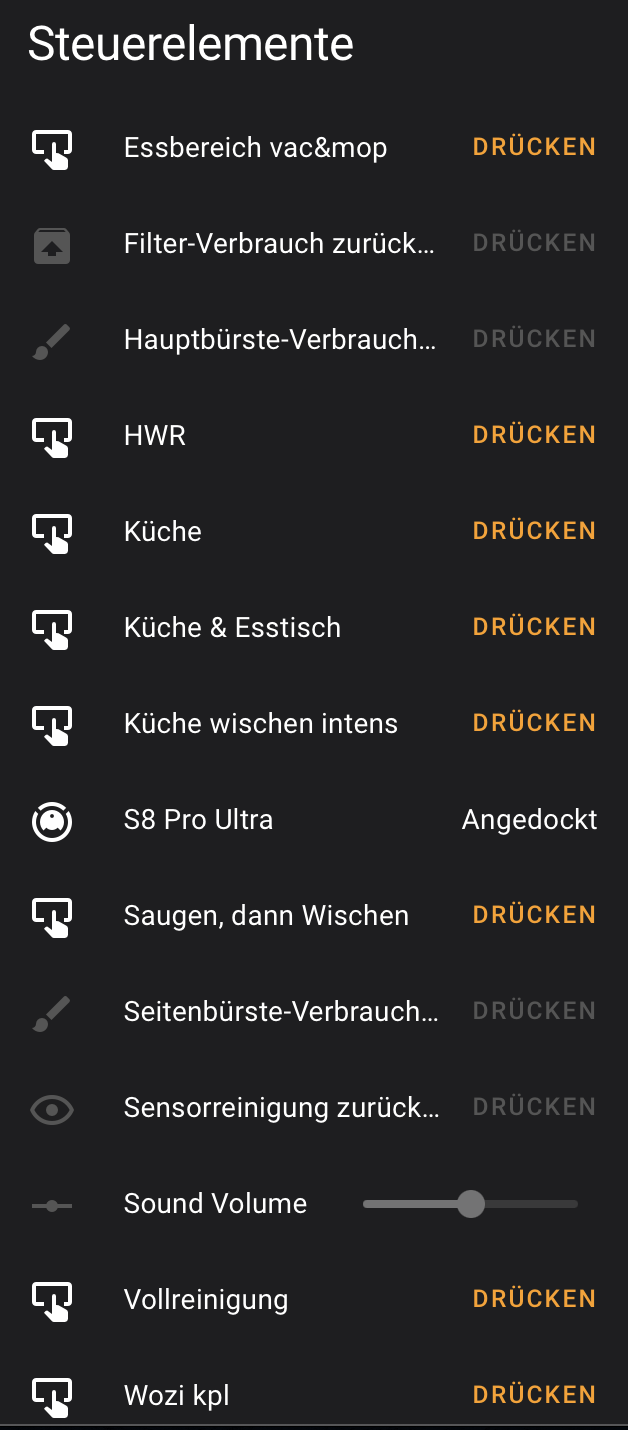

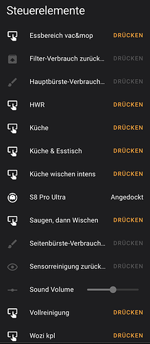

Sehr interessantes Video und sicherlich eine sehr gute Lösung. Aber seit einem der letzten HA Updates stehen doch alle in der Roborock erstellten Programme als Entität zu Verfügung. Die kann man dann einfach aufs Dashboard packen und starten. Räume auslesen etc. ist doch gar nicht mehr notwendig. Ein großer Vorteil ist auch, dass man auch Roborock Programme für einzelne Bereiche erstellen kann, bei uns z.B. ein Programm was nur den Essbereich saugt und wischt.
Bei sieht das etwa so aus:

Wir nutzen schon seit vielen Jahren Saugroboter. Davon mit Sicherheit zu 99% immer die gleichen Programme. Daher ist das für uns so absolut akzeptabel. Sollte mal eine Raum-Kombination fehlen, ist sie in einer Minute in der Roborock App angelegt und steht nach einer weiteren Minute als Entität in HA zu Verfügung.
Also ist es doch einfach nur der Ansatz der nicht in deinen Use Case passt. Aber es ist doch eine gänzlich andere Lösung. Deine ist ein statischer Ansatz und meine eine pro Reinigung dynamische Ausgangsposition.
