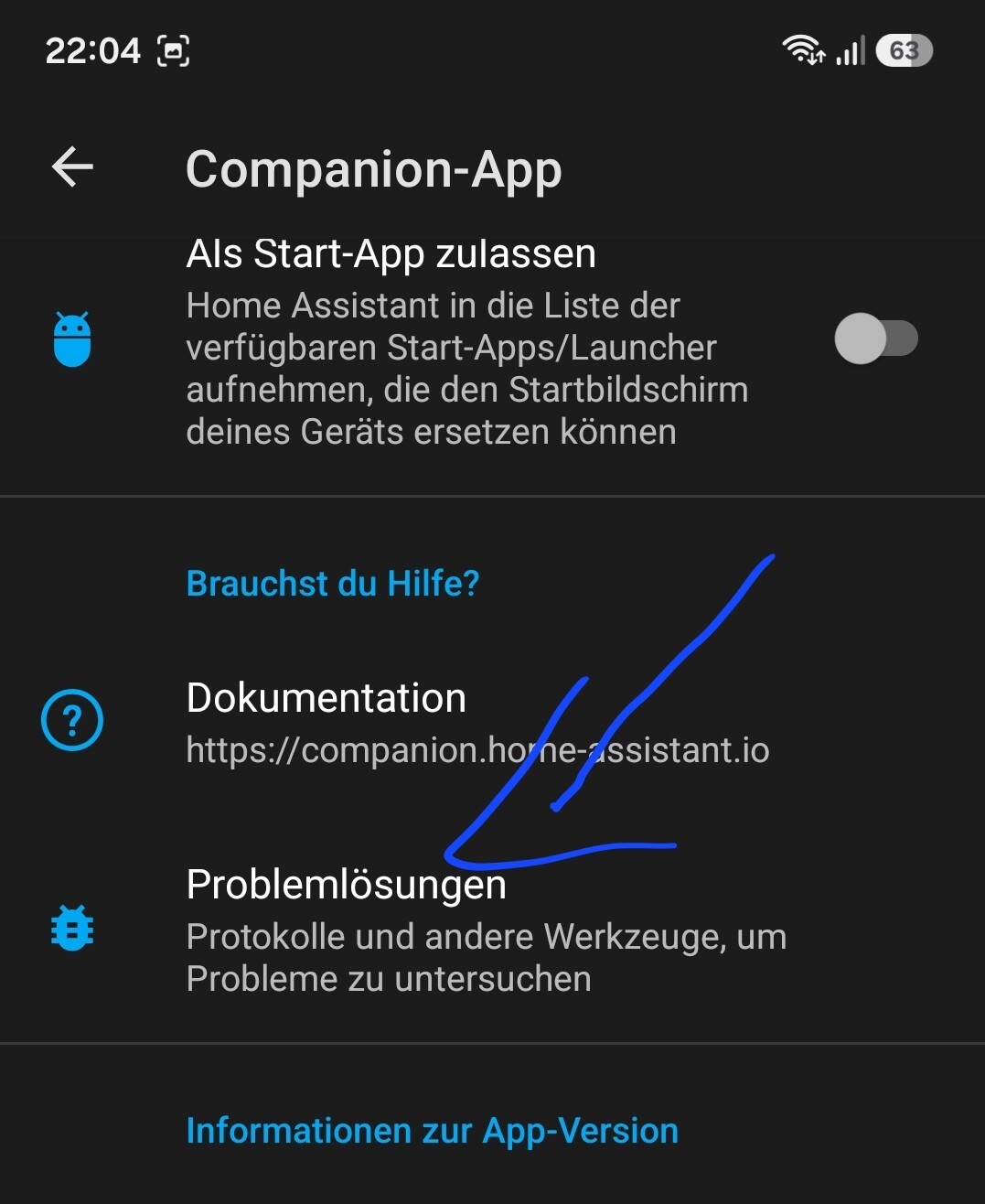

Hi, den Frontend Cache kannst du direkt im Browser und/oder companion app löschen. Der Punkt ist etwas versteckt. Auf dem Handy in der app einfach unter Einstellungen, Companion App, Problemlösungen und dann Frontend Cache leeren.

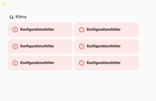

Ich sehe aber keinen Effekt. Mein kleines Versuchsdashboard mit ein paar Temperatursensoren zeigt immer noch “Konfigurationsfehler”. Also ist die Ursache wohl nicht diese Meldung nach dem Update.

Zeige doch mal ein Screenshot dazu? Hört sich eher an, als wenn der Fehler bei einer Card Konfiguration liegt.
Das ist die YAML dazu:

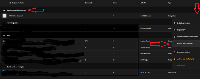

Könnte es damit zusammenhängen, dass in HACS für Mushroom die Überschrift lautet: “Ausstehende Aktualisierung”. Wie mache ich die?
Moin, normalerweise so:

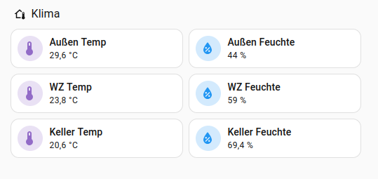

Mushroom Update war das Problem! So sieht es nun wieder aus:
Vielen Dank @jayjojayson und @Stefan_HA für eure Unterstützung!!
