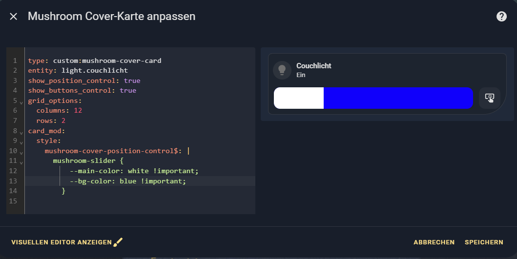

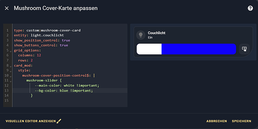

Ich habe mal gesucht und folgendes gefunden. Invertiert habe ich es nicht bekommen, aber du kannst du mit den Farben spielen und die entsprechend tauschen.
type: custom:mushroom-cover-card
entity: cover.rolladen_wc
show_position_control: true
show_buttons_control: true
grid_options:
  columns: 12
  rows: 2
card_mod:
  style:
    mushroom-cover-position-control$: |
      mushroom-slider {
          --main-color: white !important;
          --bg-color: blue !important;
Super, das hilft schon extrem! Ganz vielen lieben Dank!!
