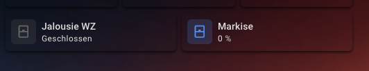

Mal eine Frage an die Mushroom Experten. Ich hab dieses Template, möchte aber nun vor der Prozentanzeige den Text „Raus“ bei > 10% und „Zu“ bei < 10& haben. Wie kann man das bewerkstelligen?

Leider hat er mir die Formatierung der yaml zerdeppert. Gibts eine Möglichkeit das hier korrekt darzustellen?
