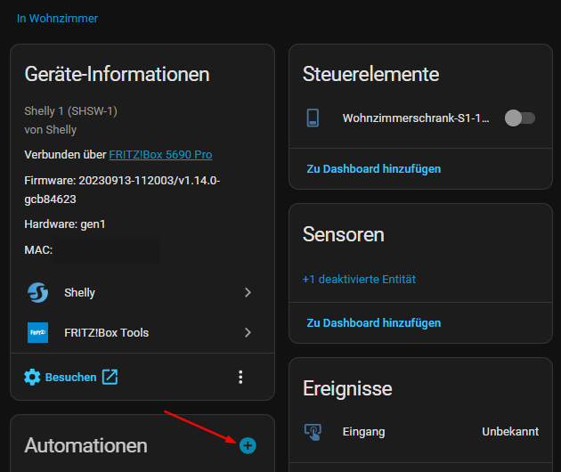

Viele User verwenden diesen Weg:

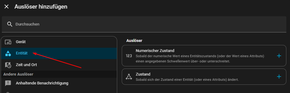

dann wird automatisch die device_id verwendet

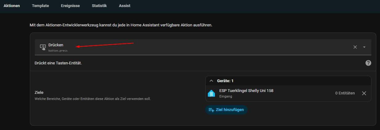

meist kannst du einen Trigger aber auch über die Entität mit den Zuständen erledigen
Ausnahme sind aber Taster Events, diese werden immer über die device_id erledigt
