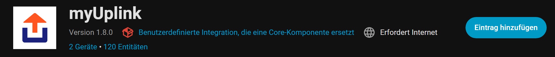

Derzeit habe ich die Version 1.8.0 installiert. Da es eine neue Version 1.8.1 gibt wollte ich diese natürlich updaten. Jedoch nach dem Update bekomme ich keine Verbindung mehr zur Api- Schnittstelle von myUplink. Habe bereits auf https://dev.myuplink.com/ neue Public APIs erstellt und als neu OAuth- Anmeldedaten in HassIo beim einrichten der Integration myUplink hinzugefügt.
Leider ohne Erfolg. Hat eventuell jemand eine Idee wie ich das Problem lösen kann.

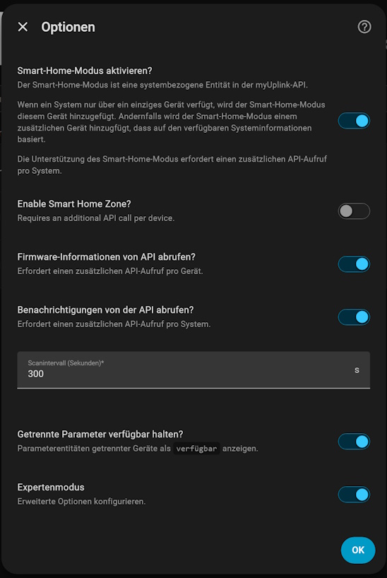

Zur Info:
Konnte Version 1.8.1 installieren nachdem ich “Enable Smart Home Zone” deaktiviert habe!
LG
