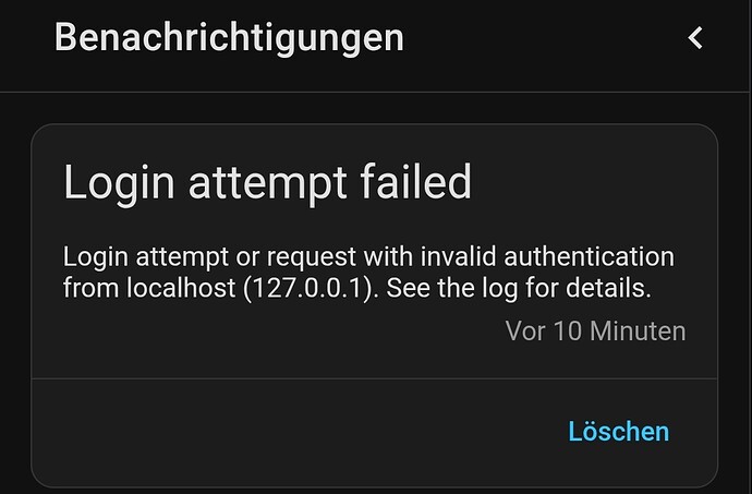

Bei jedem neuen Versuch finde ich nachher wenn ich mich mit dem Handy oder anderswo einlogge diese Benachrichtigung vom „Login attempt failed“ 127.0.0.1
Kann dies vielleicht zur Lösung des Problems weiterhelfen?
Danke
