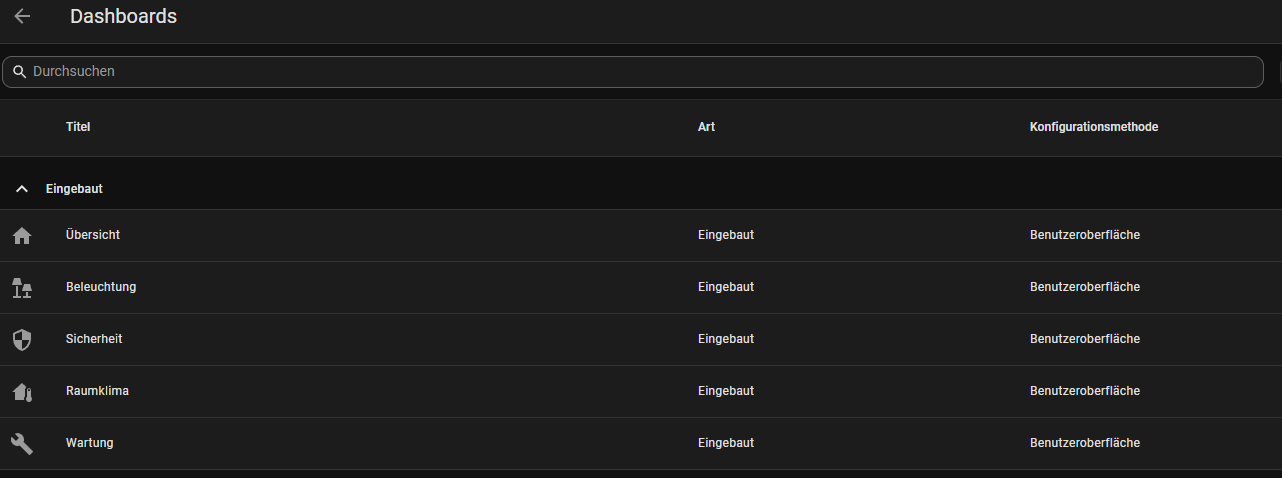

Das Eingebaute Dashboard Energie fehlt komplett.
Hast du schon mal in
Einstellungen => Dashboard
nachgesehen und von dort das Energie Dashboard gestartet
Vielleicht fehlt ja nur die Verknüpfung in der Seitenleiste
