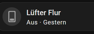

Nach letzter Schaltung Uhrzeit dauerhaft in Karte anzeigen
Ich möchte in dieser Karte
das die Uhrzeit und nicht „Gestern“ da steht.
Es ist eine Shelly die einen Lüfter schaltet.
Kann mir jemand Helfen?
Herzlichen Dank

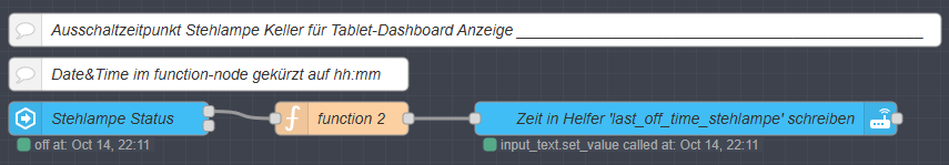

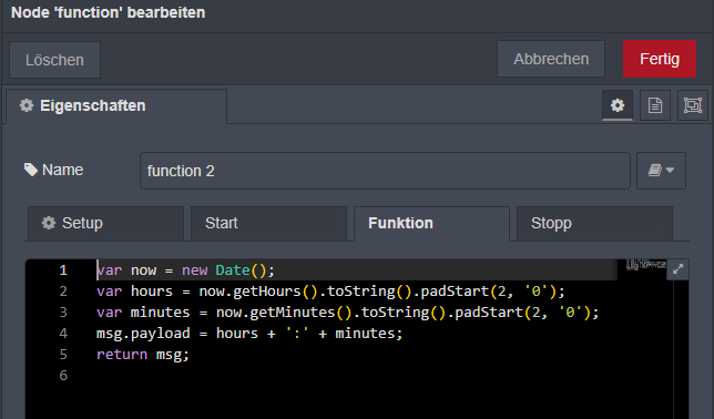

Da hätte ich eine Lösung in Node-RED anzubieten.
var now = new Date();
var hours = now.getHours().toString().padStart(2, '0');
var minutes = now.getMinutes().toString().padStart(2, '0');
msg.payload = hours + ':' + minutes;
return msg;
Aber womöglich ist das auch nicht dein Ding-
