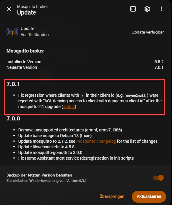

Danke für den Link. Werde den Issue auf Github im Auge behalten.
Ist mittlerweile gefixt und es kann ein Update gemacht werden.
6 „Gefällt mir“
Gruß, Lars
Ich hatte gestern das gleiche Problem.
Da bei mir doch einige wichtige Lampen von Govee über die App Govee2mqtt laufen war das sehr kritisch.
Wollte erst das Update vom Tag vorher aufspielen.
Hab dann aber auf GitHub ein Fork installiert und konnte dann heute wieder auf das originale wechseln nach dem Fix.
