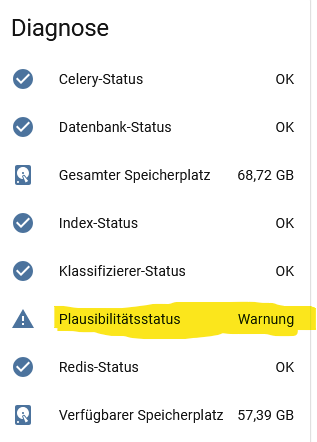

Nach Update auf PostgrSQL 18 bekomme ich eine Warnung bei der Paperless Integration
ich hoffe ich bin hier richtig. Mir ist es gestern gelungen, Paperless auf PostgreSQL 18 zu ziehen und seit dem zeigt mir die Paperless Integration folgende Meldung
Kann mir jemand erklären, was ich tun kann?
Schau am besten mal in die Logs von paperless ngx - da müsste mehr Informationen stehen :slight_smile:
Da sehe ich eine rote und eine gelbe Meldung

Leider sagt mir das nichts.

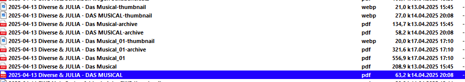

Nachdem ich im Systemstatus mal die Option gestartet hatte ist er jetzt auf Fehler gesprungen und im Log steht folgendes
[2025-11-01 13:06:35,320] [INFO] [paperless.tasks] Saving updated classifier model to /usr/src/paperless/data/classification_model.pickle...
[2025-11-01 13:31:53,322] [INFO] [paperless.sanity_checker] Detected following issue(s) with document #4875, titled ELAC VELA FS 407
[2025-11-01 13:31:53,323] [INFO] [paperless.sanity_checker] Document contains no OCR data
[2025-11-01 13:31:53,323] [INFO] [paperless.sanity_checker] Detected following issue(s) with document #2580, titled Citizen Uhr Seriennummer
[2025-11-01 13:31:53,324] [INFO] [paperless.sanity_checker] Document contains no OCR data
[2025-11-01 13:31:53,324] [INFO] [paperless.sanity_checker] Detected following issue(s) with document #2620, titled ELAC SUB3030 Seriennummer
[2025-11-01 13:31:53,325] [INFO] [paperless.sanity_checker] Document contains no OCR data
[2025-11-01 13:31:53,325] [INFO] [paperless.sanity_checker] Detected following issue(s) with document #5548, titled Antrag Glasfaseranschluss
[2025-11-01 13:31:53,326] [ERROR] [paperless.sanity_checker] Checksum mismatch of archived document. Stored: 281976575fab104a137122e67e0ae4d8, actual: 6f6e157f8004651b412a94a71a83c7a8.
[2025-11-01 13:36:23,141] [INFO] [paperless.sanity_checker] Detected following issue(s) with document #4875, titled ELAC VELA FS 407
[2025-11-01 13:36:23,142] [INFO] [paperless.sanity_checker] Document contains no OCR data
[2025-11-01 13:36:23,142] [INFO] [paperless.sanity_checker] Detected following issue(s) with document #2580, titled Citizen Uhr Seriennummer
[2025-11-01 13:36:23,143] [INFO] [paperless.sanity_checker] Document contains no OCR data
[2025-11-01 13:36:23,143] [INFO] [paperless.sanity_checker] Detected following issue(s) with document #2620, titled ELAC SUB3030 Seriennummer
[2025-11-01 13:36:23,144] [INFO] [paperless.sanity_checker] Document contains no OCR data
[2025-11-01 13:36:23,144] [INFO] [paperless.sanity_checker] Detected following issue(s) with document #5548, titled Antrag Glasfaseranschluss
[2025-11-01 13:36:23,145] [ERROR] [paperless.sanity_checker] Checksum mismatch of archived document. Stored: 281976575fab104a137122e67e0ae4d8, actual: 6f6e157f8004651b412a94a71a83c7a8.

Irgendetwas scheint mit der File nicht zu stimmen.
Was genau versuchst du zu exportieren?
Es passiert beim Import in Paperless mit mariadb
Ich habe die Dateien im ZIP mal gesucht und folgendes gefunden
Da scheint es ein Problem mit der Unterscheidung zwischen Klein- und Großbuchstabden zu geben.
Im Export-Ordner sind die Dateien auch so entpackt worden
Also scheint er beim Import ein Problem zu haben.
