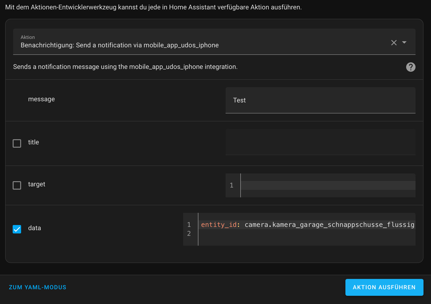

Lass erst mal die ausführbaren Benachrichtigungen weg und kümmere dich darum, dass in deiner Push Nachricht das Bild zu öffnen geht. Das geht definitiv mit dem Code, den ich dir erstellt habe (Getestet mit Entwickler Werkzeugen)
Klappt das bei dir ?
unter welchem Entwickler werkzeug läuft das ?
Entwicklerwerkzeuge > Aktionen > Benachrichtigung: Send a notification via mobile_app
Ist der gleiche Dialog, wie in der Automation. Bei Data setzt du also den gleichen Code ein. (Im YAML Modus, wenn du diesen 1:1 kopierst)
jo habe ich da sagt er
Diese Aktion erfordert das Feld message, das unter ‚data:‘ angegeben werden muss
Als Fehler
irgendwas eintragen wie test
action: notify.mobile_app_timo_handy
    entity_id: camera.haustuer_fliessend
    message: test
da steht doch Test
2 x Data ist das richtig ?
ok war im yaml modus Test kommt an aber ohne Bild
Dann bin ich jetzt erstmal raus. Wenn du noch andere Kameras hast probiere andere Entitäten. Evt. mal Log schauen, was da los ist.
habe ne andere Kamera genommen da gehts auch net. Trotzdem Danke
