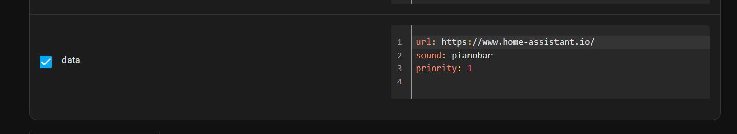

Ich hab die Info in der Doku des Plugins gefunden!
Du kannst im „DATA“ Feld den Ton der Ausgabe erzeugen wie im Bild zu sehen:
Ich hab dir mal einen enfachen YAML Code als Beispiel angehängt:

  - action: notify.pushover
    metadata: {}
      message: Pushover Nachricht, auf der Remote wurde Taste 1 gedrückt
      title: RemoteTaste 1
        url: https://www.home-assistant.io/
        sound: pianobar
        priority: 1
