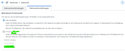

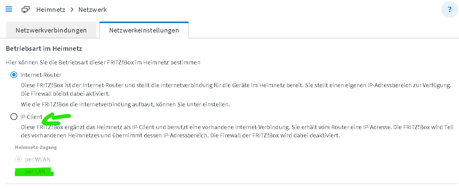

So bin gerade erst wieder zu Hause, jetzt konnte ich mal in meiner Fritzbox schauen. Ich habe bei mir zwei Xiaomi AX3000 im Einsatz, die machen das automatisch. Bei der Fritzbox muss man soweit ich weiß noch den IP Client für LAN aktivieren, habe gerade mal bei mir in der Fritzbox geschaut.
Dann sollte die Fritzbox am Carport zum Heimnetz gehören. Angeschlossen über LAN, nicht den DSL Anschluss.
