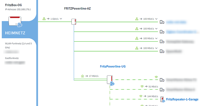

Hab jetzt mal mit einer FritzBox 3370 die ich hier noch habe versucht die zu verwenden. Habe sie als Repeater einrichtet, sie hängt im CarPort per LAN über den Powerline angeschlossen. Jetzt habe ich mir gedacht wenn die FB per LAN angeschlossen ist, kann man das WLAN davon auch verwenden und ich kann die WB über die FB im CarPort ins Netzwerk einbinden. Anscheinend kann man das nicht, nur wenn die FB CarPort eine WLAN Verbindung zur FB im Haus hat, oder gibt es da noch eine andere Lösung damit das ich im CarPort über die FB eine WLAN bekomme?
ich denke, dein erster Gedanke sollte funktionieren. Tut es bei mir hier auch. Siehe Bildchen gaaaanz weit oben hier im Thread
Ja habe dein Bild gesehen und hätte gedacht das müsste so funktionieren, nur es wird mir im CarPort kein WLAN angezeigt von der FB 3370 die dort ist. WLAN habe ich auch schon ein paar mal auf der FB ein und ausgeschaltet ohne Erfolg. Vllt ist auch die Firmware 06.56 der 3370 zu alt das sie das kann.
Erzeugt die Fritzbox denn im Haus per LAN angeschlossen ein WLAN?
